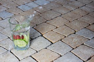

Podstawowe zabezpieczenie stanowi dodanie do masy betonowej produktów hydrofobizujących, które sprawią, że będzie ona w mniejszym stopniu wchłaniać wodę. Dobre preparaty mogą zdecydowanie zmniejszyć nasiąkliwość betonu. Po deszczu podjazd z kostki szybko wysycha, bo woda opadowa została w znacznie mniejszym stopniu wchłonięta – większość spłynęła po nachylonej powierzchni. Kolorowe płyny, np. coca-colę, kawę, wino, rozlane na nawierzchni betonowej można w ciągu kilku-kilkunastu minut zmyć bez śladu, bo nie są wchłaniane. Producenci stosujący hydrofobizację używają, często zastrzeżonych, nazw systemów, np. ALS Anti Liquid System firmy Libet lub Hydrostop firmy Bruk-Bet.

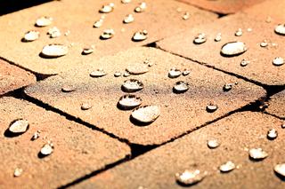

Autor: Polbruk/ Materiały prasowe Dobrze zaimpregnowana powierzchnia nie chłonie wody. Rozlana zbiera się w krople, a nie rozpływa i wnika w głąb materiału
Powierzchnia zabezpieczona impregnatem ma delikatny film, który zmniejsza nasiąkliwość betonu, przez co zapobiega wchłanianiu zabrudzeń, osiadaniu kurzu i pyłu. Środki zawierające substancje biobójcze mogą zdecydowanie ograniczyć porastanie nawierzchni mchem i innymi roślinami. Preparaty impregnujące mogą dać wyraz matowy lub lekko połyskliwy. Są środki wzmacniające albo zmieniające kolor kostki brukowej oraz dające różne efekty, np. mokrego betonu. Dobre impregnaty chronią przed solą i innymi chemikaliami, co jest ważne na podjazdach bezpośrednio z dróg publicznych w ten sposób odladzanych zimą. Mogą również ułatwiać usuwanie plam z oleju silnikowego i innych preparatów samochodowych.

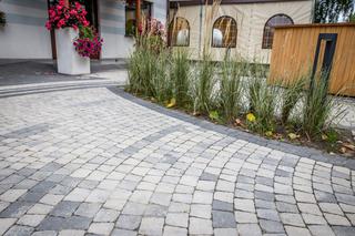

Autor: Polbruk/ Materiały prasowe Powierzchnia zabezpieczona preparatem dającym efekt mokrego betonu

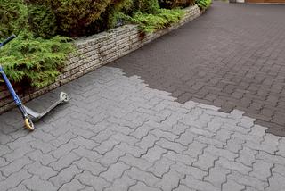

Przed zabiegiem powierzchnia powinna być oczyszczona z zabrudzeń i nalotu biologicznego, zmyta myjką ciśnieniową i pozostawiona do wyschnięcia. Impregnację najlepiej wykonywać podczas słonecznej pogody, ale niezbyt upalnej. Preparaty najlepiej się wchłaniają w temperaturze 20-23°C i przy średniej wilgotności powietrza. Zbyt wysoka temperatura spowoduje, że impregnat szybko odparuje, a nie wniknie w beton.
Do nakładania można zastosować wałek lub pędzel. Na dużych powierzchniach sprawdzi się natrysk, ale trzeba go robić w bezwietrzny dzień i zabezpieczyć otoczenie. Zwykle wystarczy 1 warstwa preparatu, choć niektórzy producenci zalecają kilkakrotne malowanie, żeby zwiększyć ochronę. Gdy robimy impregnację nowych kostek, czasem można zauważyć, że bardzo szybko schną. To znaczy, że beton jest bardzo chłonny. Dobrze jest wtedy pomalować go impregnatem jeszcze raz. Jeśli mamy nawierzchnię wokół domu wykonaną z kostek zabezpieczonych fabrycznie, od czasu do czasu trzeba zrobić jej przegląd. Wszystkie miejsca uszkodzone, obtłuczone, wytarte dobrze jest od razu zabezpieczyć impregnatem.
Impregnacja kostki brukowej
Autor: zmyjto/ Materiały prasowe Powierzchnia z kostki brukowej przed impregnacją i po zabiegu zabezpieczającym
