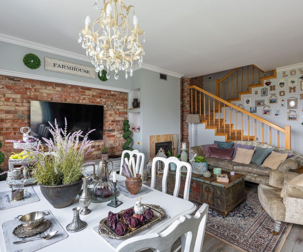

Stara cegla
Autor: Wnętrza Michała Ściany salonu zdobią stare cegły, pozyskane z poniemieckich budynków różnego przeznaczenia, murów itp. zakwalifikowanych do rozbiórki.
