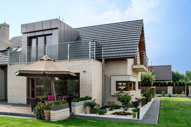

Elewacja z klinkierem
Autor: LHL/ Materiały prasowe Klinkierowa elewacja zachowa piękny wygląd przez bardzo wiele lat
