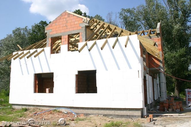

Termoizolacja lekka jak piórko
Autor: Andrzej T. Papliński Styropian: termoizolacja lekka jak piórko
Styropian EPS, nazywany fachowo polistyrenem ekspandowanym, to materiał powstający w wyniku spieniania granulek polistyrenu. W trakcie produkcji w jego porach zamyka się powietrze. To właśnie dzięki temu styropian ma tak dobrą izolacyjność termiczną.
Izolacja: styropian ciepły, bo napowietrzony
Powietrze stanowi 98% objętości styropianu. Osiąga on dzięki temu współczynnik przewodzenia ciepła λ od 0,031 do 0,042 W/(mK), przy czym im mniejsza jest jego wartość, tym lepiej. Styropian to też chyba jedyny materiał budowlany, którego izolacyjność termiczna poprawia się wraz ze wzrostem gęstości. Jednym ze sposobów weryfikacji jakości styropianu jest sprawdzenie jego wagi. Najlżejszy jest styropian fasadowy, który powinien charakteryzować się jak najlepszą izolacyjnością termiczną.  Powinien być wytrzymały na rozciąganie. Nie musi być gęsty i twardy, ponieważ nie przenosi obciążeń. Jednocześnie jego niska waga ułatwia montaż. Styropian Dach/Podłoga powinien być gęstszy i twardszy, a ten typu Parking jeszcze bardziej. Styropiany przenoszące obciążenia powinny mieć odpowiednio wysoką wytrzymałość na ściskanie przy 10-procentowym odkształceniu.
Na izolacyjność powierzchni ocieplonych styropianem ma wpływ nie tylko wartość tego materiału, lecz również dokładność jego ułożenia. Na nic zda się świetna izolacyjność, gdy między płytami powstaną szpary będące mostkami termicznymi, przez które ucieka ciepło z pomieszczeń.

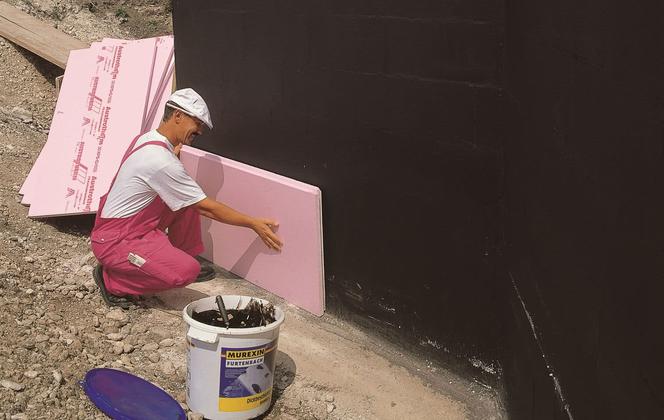

Polistyren ekstrudowany - twardszy i cieplejszy krewniak styropianu
Polistyren ekstrudowany XPS powstaje w wyniku dodania środka pianotwórczego do masy polistyrenowej i jej sprasowaniu do pożądanej grubości. Powstały materiał jest bardzo twardy i charakteryzuje się bardzo niskim współczynnikiem przewodzenia ciepła λ - 0,029-0,038 W/(m.K)). Cechuje go również wyjątkowo mała nasiąkliwość. Dlatego stosowany jest do ocieplania ścian fundamentowych, piwnicznych, tych w pomieszczeniach wilgotnych, a także płaskich dachów odwróconych. To także dobry materiał do izolacji podłóg na gruncie, płyt funamnetowych. Można go układać bezpośrednio na zagęszczonym podłożu, poniżej izolacji przeciwwodnej. Płyty polistyrenu ekstrudowanego XPS mają wymiary 120 x 60 lub 125 x 60 cm, a ich grubość wynosi od 2 do 18 cm. Krawędzie, podobnie jak w styropianie, są gładkie lub frezowane. Produkowane są w wielu kolorach – każda firma ma swój kolor.
Materiał ten często jest wykorzystywany do produkcji płyt do zadań specjalnych (o bardzo różnych wymiarach). Płyty styropianu ekstrudowanego XPS mogą mieć powierzchnię gładką, szorstką, wytłaczaną bądź ryflowaną. Płyty ryflowane do odwodnień dachów mogą być wzbogacone o warstwę flizeliny lub geowłókniny filtracyjnej chroniącej rowki przed zatkaniem. Płyty jednostronnie pokryte warstwą kleju z zatopioną siatką są przeznaczone do wykonywania zabudów w pomieszczeniach wilgotnych. Płyty zespolone z folią dachową służą do wykonywania nakrokwiowego ocieplenia dachu.
