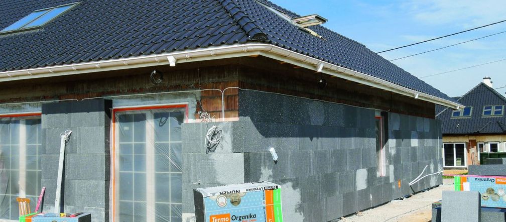

Grafitowy styropian do ocieplenia ścian
Autor: materiały prasowe Termo Organika/ Materiały prasowe Styropianem grafitowym możemy zaizolować cały budynek – od ścian fundamentowych aż po dach. Najchętniej jednak wykorzystywany jest do ocieplania i docieplania ścian
