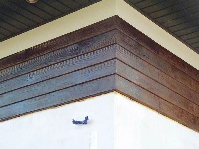

Elewacje domów najczęściej wykańcza się tynkiem i to na całej powierzchni. Pod nim znajduje się mur albo, jak w większości przypadków – ocieplenie z wełny bądź styropianu. Można zastosować tynk elewacyjny imitujący drewno. Taki tynk odpowiednio ułożony i wykończony, może zamienić się w deski, których nawet z niedużej odległości nikt nie odróżni od prawdziwych.
Tynk imitacyjny
Autor: HENKEL/ Materiały prasowe Specjalną formą odwzorowuje się układ słoi drzewnych, a na koniec maluje powierzchnię farbą w kolorze naturalnego drewna
Jak wykonać tynk imitujący drewno
Do wykonania imitacji drewna z tynku potrzebne będą:
  • tynk akrylowy lub mineralny,
  • szablon silikonowy do wytłaczania faktury imitującej usłojenie drewna,
  • impregnat koloryzujący oferowany w kilku barwach, charakterystycznych dla popularnych gatunków drzew.
Produkty do wykonania tynku imitującego drewno sprzedawane są w kompletach. Aby nie narazić się na porażkę w wykończeniu elewacji, lepiej zlecić tak misterną robotę fachowcom. Trudne jest bowiem wyczucie najlepszego momentu do fakturowania. Szablon idzie bowiem w ruch dopiero wtedy, gdy tynk zdążył już trochę przeschnąć. Silikonowy rulon rozwija się wtedy, ustawia poziomo (lub pionowo – gdy masz taką koncepcję) i delikatnie oraz równomiernie dociska do podłoża. Jeszcze zanim tynk wyschnie, trzeba zdążyć z wyprofilowaniem szczelin między deskami. Zrobisz je kantem stalowej szpachelki lub śrubokrętem. Uzyskanie prostych linii nie będzie łatwe. Na drugi dzień po fakturowaniu pozostaje pomalować drewno bejcą. Samemu być może zdołasz uzyskać estetyczny efekt desek, ale już imitacje tynku, który przypomina bale to wyższa szkoła jazdy. Tu trzeba odpowiednio boniować styropian, zanim zaczniesz tynkować, żeby stworzyć fakturę naśladującą spoiny między balami. Warto też zostawić końcówki bali wychodzące poza linię ściany, aby powstało złudzenie, że się zazębiają w narożach. Do wykonywania takich końcówek używa się wyprofilowanych klocków z polistyrenu ekstrudowanego.

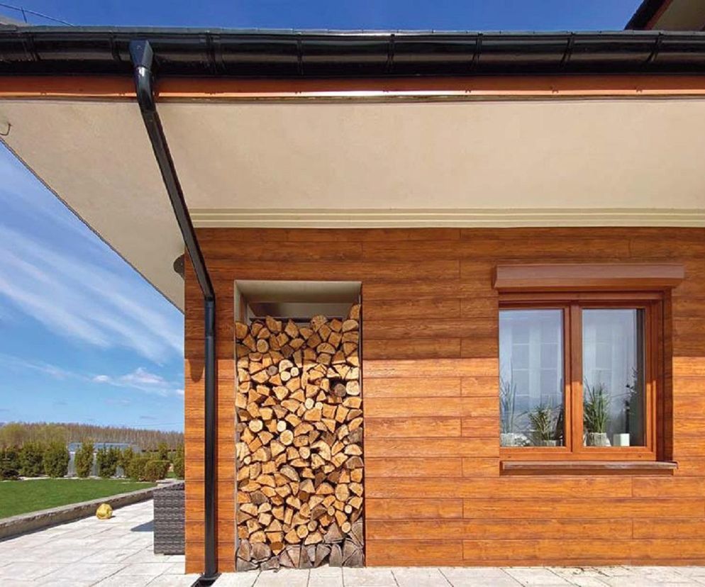

Sztuczne deski na elewacji z polistyrenu
Aby uniknąć kłopotów z prawdziwym drewnem, można poszukać zamienników naturalnych desek. Jest ich kilka typów. Najlżejsze i najłatwiejsze do mocowania są styropianowe. Mają długość 2 m, szerokość 14 cm i grubość 1-2 cm. Ważą około 1 kg. W zakładzie produkcyjnym nanosi się na nie warstwę zbrojoną wzmocnioną siatką z włókna szklanego, powleka tynkiem i fakturuje. Są zabarwione lakierobejcą o kolorze drewna lub oferowane w wersji do samodzielnego malowania. Producent dostarcza też klej do ich przytwierdzania.
Przeczytaj też: Deski ze starej stodoły, cegły z rozbiórki. Tak powstał piękny dom z materiałów z odzysku
Montaż takich elementów nie wymaga żadnych łączników mechanicznych. Klei się je do tynku lub wcześniej – do warstwy zbrojonej. Przerwy między deskami można zafugować specjalną masą. Okładzina będzie wtedy przypominała ścianę z bali. Uwaga! Deski takie nie zawsze są dostępne od ręki i często, zwłaszcza w sezonie, trzeba je zamawiać u producenta z dużym wyprzedzeniem.
