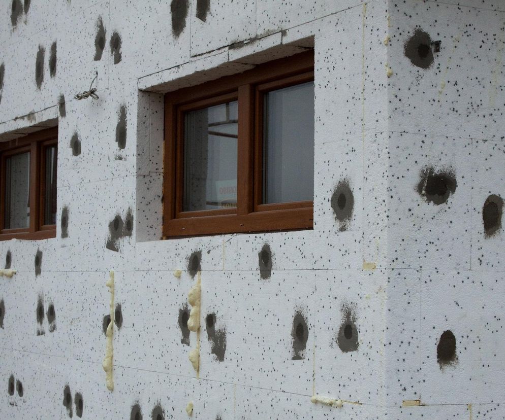

Do wyboru mamy styropian biały i grafitowy. Ten drugi stanowi lepszą izolację – ma niższy współczynnik przewodzenia ciepła λ, co pozwala zastosować cieńszą warstwę. Zakres współczynnika λ styropianów grafitowych wynosi od 0,030 do 0,036, a białych - od 0,035 do 0,045 W/(mK).
Jak podejść do grubości styropianu?
Istnieje duża różnica w cenie styropianu zależnie od jego współczynnika λ, a także innych właściwości. Zawsze należy przekalkulować, jaki opór cieplny zapewni warstwa danego produktu o określonej grubości i ile za nią musimy zapłacić. Warto też pójść krok dalej i zastanowić się, czy pogrubianie warstwy termoizolacji jest opłacalne z punktu widzenia kosztów ogrzewania domu. Jakie oszczędności może przynieść to, że zastosujemy więcej ocieplenia? Czy warto w to inwestować? Czasem nie warto pogrubiać warstwy styropianu, bo przyniesie to zły efekt estetyczny. W przypadku termomodernizacji często jest się też ograniczonym przez istniejące warunki konstrukcyjne.
Zgodnie z obecnie obowiązującymi Warunkami technicznymi wszystkie nowo budowane domy powinny być energooszczędne. Od 2021 r. obowiązują mniejsze, kolejny raz obniżone, wartości współczynnika przenikania ciepła U dla poszczególnych przegród. Domy należy budować tak, żeby maksymalnie ograniczać straty ciepła, a tym samym – koszty ogrzewania. Podczas termomodernizacji domów warto dążyć ku tym samym wartościom, jeśli jest to wykonalne i ma sens ekonomiczny.

Najcieplejszy powinien być dach. Jego współczynnik U nie powinien przekraczać 0,15 W/(m2K). Styropian jest stosowany na dachach płaskich lub stropodachach. Przyjmując, że konstrukcję dachu stanowi płyta żelbetowa pełna o grubości 12 cm, musimy zastosować 20 cm styropianu o lambdzie 0,031, żeby U wyniosło 0,1483 W/(m2K). Przy styropianie o lambdzie 0,036 potrzebna jest warstwa o grubości 23 cm. Wtedy U nie przekracza 0,15.
Jeśli weźmiemy pod uwagę ściany zewnętrzne, to współczynnik U nie może przekraczać 0,20. Żeby to osiągnąć, w przypadku pustaków ceramicznych murowanych na pianę trzeba zastosować 13 cm styropianu o lambdzie 0,035. Gdy użyjemy 15 cm takiego ocieplenia, U ściany wyniesie 0,18, a przy 20 cm – 0,14 W/(m2K). Jeśli uwzględnimy pustaki z ceramiki poryzowanej murowane na zwykłą zaprawę i znacznie lepszy styropian – o lambdzie 0,031 - wystarczy izolacja grubości 13 cm, żeby zapewnić U mniejsze niż 0,20 W/(m2K).
Podłoga na gruncie pod pomieszczeniem ogrzewanym do temperatury nie mniejszej niż 16oC powinna mieć współczynnik U nie większy niż 0,3. Żeby spełnić ten warunek, wystarczy 10 cm styropianu o przeciętnej lambdzie 0,038. Ale w przypadku podłogi na gruncie w garażu, w którym temperatura będzie wynosić między 8 a mniej niż 16oC, mogą wystarczyć tylko 2 cm styropianu, a jeśli podsypkę będzie stanowić na przykład keramzyt, ocieplenie może nie być w ogóle potrzebne.
