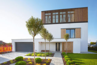

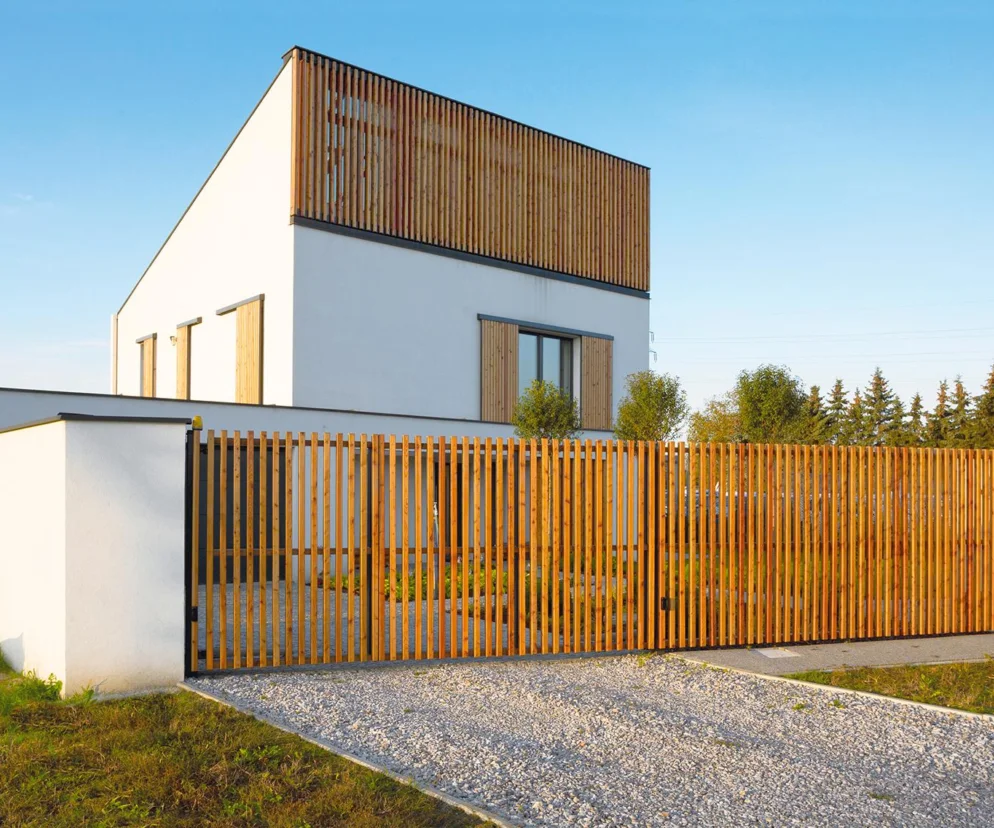

Nowoczesny dom kostka - kwadrat 10 x 10 m
Budynek ma nowoczesną prostą formę ściętego sześcianu. Został zaprojektowany na planie kwadratu o wymiarach 10 x 10 m. Na płaskim dachu, nad fragmentem piętra od frontu, jest podniebny ogród. Jego szklana ściana z ażurową przesłoną jest efektownym zwieńczeniem elewacji frontowej. Wieczorem, gdy ogród zimowy jest oświetlony, światło przesącza się przez eteryczną ścianę.
– Chcieliśmy stworzyć nowy typ domu pasywnego. Zwykle, jeśli towarzyszy mu ogród zimowy, to jest on zlokalizowany na parterze. Umieszczając go na dachu, lepiej izolujemy dom od góry, ale i skuteczniej pozyskujemy energię ze słońca – tłumaczy koncepcję domu Sky Garden Rafał Pieszko, architekt z pracowni Menthol Architects.
Budynek może stracić aż 30 proc. energii cieplnej przez dach. Sky Garden to dom z dodatkową „czapką” w postaci ogrodu zimowego nałożonego na stropodach przylegający do północnej fasady. Działa trochę jak tradycyjny strych, który też jest rodzajem dodatkowego buforu cieplnego chroniącego latem przed przegrzaniem, a zimą przed wyziębieniem. Tutaj z racji sporych przeszkleń „strych” ma za zadanie nie tylko izolować, a więc działać pasywnie, ale i funkcjonować aktywnie. W zimne miesiące wychwytuje energię cieplną z promieni słonecznych i ją magazynuje. Z kolei latem ogród stanowi ochronę przed przegrzaniem niższych kondygnacji.
– Aby ogród zimowy działał latem jak bufor cieplny, musi mieć zapewnione właściwe przewietrzanie i odpowiednią roślinność - tłumaczy ideę projektu architekt. - Duża ilość liści zapewni większy cień i odparowanie wody. Architektura motywuje więc mieszkańców do działania. Im więcej pracy włożą w prawidłowe utrzymanie ogrodu, tym lepszy będzie efekt.

W tym domu jest aż 16 okiennic, niektóre wielkie
Dom ogrzewa gruntowa pompa ciepła. W miesiącach letnich może ona służyć do pasywnego chłodzenia.
- Latem, gdy są 35-stopniowe upały, w domu udaje nam się utrzymać przyjemną temperaturę, nawet o 10°C niższą! – zachwala gospodyni. – Do tego żaluzje pozwalają nam skutecznie chronić się przez słońcem.
Żaluzje fasadowe, czyli ruchome przesłony w formie przesuwnych paneli na aluminiowej konstrukcji z delikatnymi listwami z drewna to kosztowny, ale efektowny element domu. Mają ważne zadanie – regulować bilans energetyczny domu. Chronią przeszklenia w budynku przed przegrzaniem, a zarazem regulują natężenie wentylacji przy otwartych oknach. Wieczorem, gdy dom rozświetla się, zapewniają prywatność jego mieszkańcom.
W domu jest aż 16 okiennic. Niektóre z nich mają spore wymiary. Inwestorzy zdecydowali się na system ich elektrycznego zamykania. Każdy panel ma własny silniczek. Można nimi sterować osobno, jednak dzięki pomysłowi gospodarza, który sam opracował iinstalację elektryczną budynku, podłączono je do wspólnego systemu. Wystarczy przed wyjazdem na wakacje nacisnąć jeden przycisk, by zamknąć wszystkie okiennice w domu. Dom ma na dachu zamontowany kolektor słoneczny.
