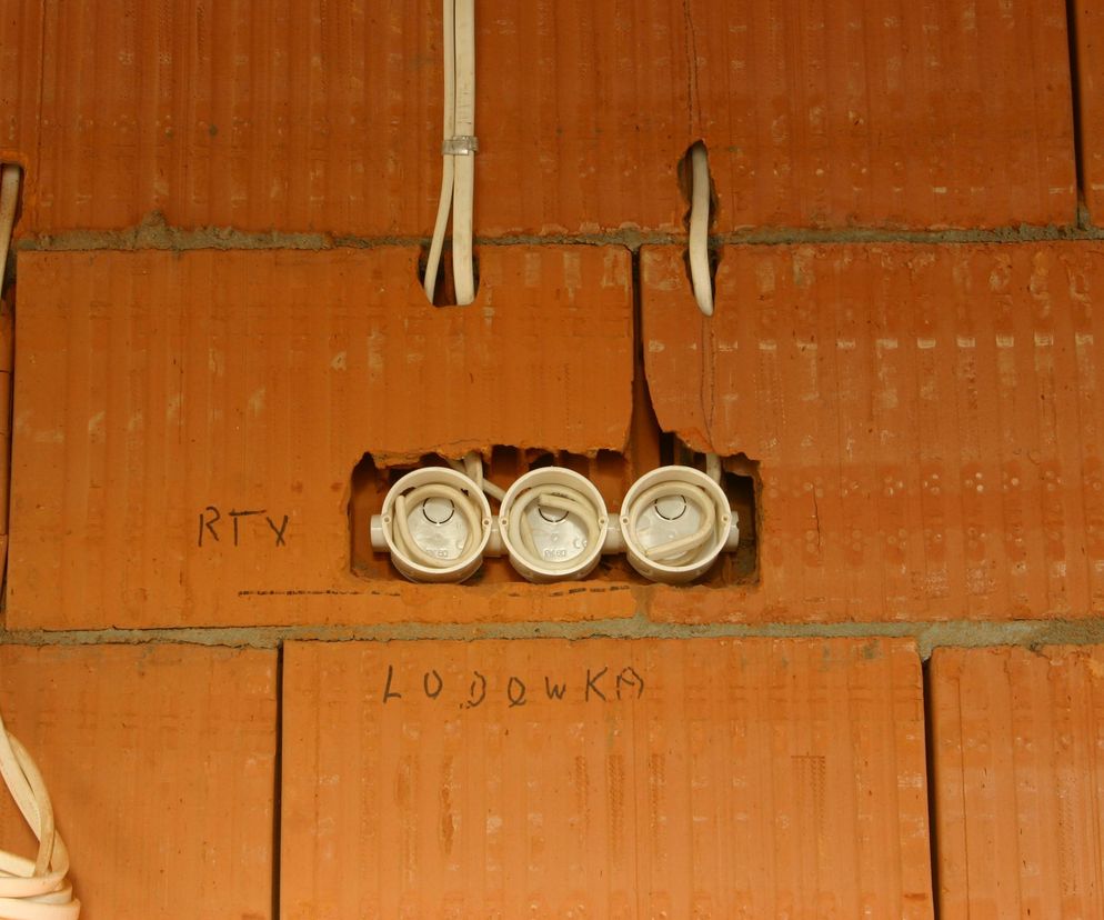

Stan surowy: kuchnia - instalacja elektryczna

Obwody elektryczne należy układać w liniach prostych wzdłuż krawędzi ścian. Wówczas odtworzenie ich przebiegu będzie możliwe również na podstawie rozmieszczenia puszek oraz osprzętu i uchroni przed przy­padkowym uszkodzeniem.

Zalecana wysokość montażu gniazd wtykowych i wpustów
Od wykończonej podłogi do środka puszki powinna być zachowana odpowiednia odległość zależna od lokalizacji i przeznaczenia osprzętu:
  • 0,30 m – gniazda w pokojach
  • 1,05-1,20 m – gniazda w ciągu technologicznym w kuchni
  • 0,50 m – gniazda lodówki i zmywarki oraz wypust zasilający kuchenki gazowo-elektrycznej lub elektrycznej
  • 2,0 m – gniazdo okapu kuchennego
  • 1,40 m – gniazdo przy umywalce w łazience
  • 1,20 m – gniazdo zasilające pralkę/suszarkę
  • 1,05-1,20 m – gniazda w kotłowni i garażu.
W kotłowni, garażu, łazience, kuchni oraz przestrzeniach zewnętrznych należy instalować gniazda o stopniu ochrony co najmniej IP 44.
