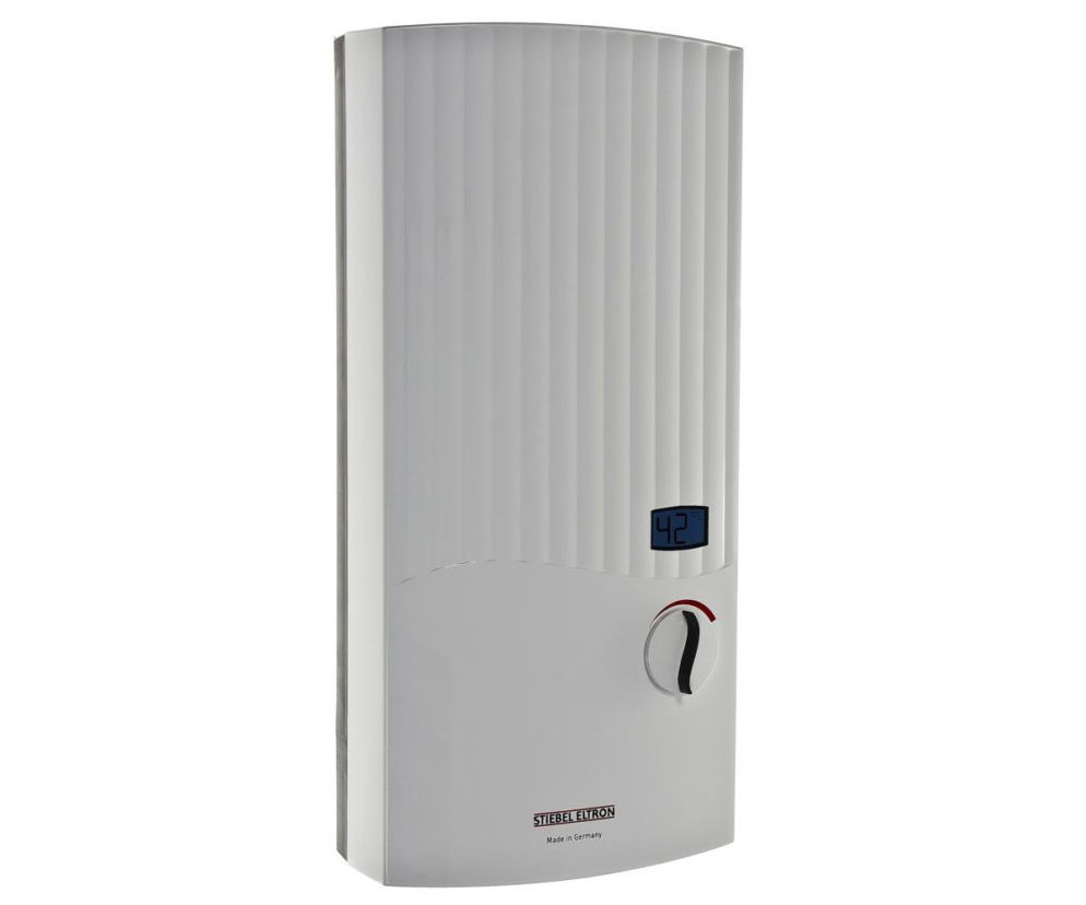

Elektryczny przepływowy podgrzewacz wody
Autor: Getty Images Przepływowy podgrzewacz wielopunktowy umożliwia centralne zasilanie w ciepłą wodę wszystkich punktów poboru wody w domu

Wielopunktowe podgrzewacze przepływowe
Przepływowy podgrzewacz wielopunktowy umożliwia centralne zasilanie w ciepłą wodę wszystkich punktów poboru wody w domu. Urządzenie musi mieć moc co najmniej kilkunastu kilowatów. Jednak i wtedy jednoczesne korzystanie z kilku kranów – zwłaszcza tam, gdzie wody potrzeba dużo i o wysokiej temperaturze, na przykład do napełniania wanny i zmywania – nie zawsze będzie komfortowe.
Podgrzewacz wielopunktowy powinien być zamontowany centralnie, aby ograniczyć do minimum długość (a więc i średnice) przewodów rozprowadzających, a tym samym – ilość zalegającej w nich wody. Między kolejnymi włączeniami podgrzewacza woda stygnie bowiem do temperatury otoczenia. Zużyta do jej podgrzania energia elektryczna jest wtedy bezpowrotnie tracona.
