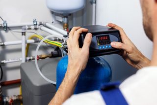

Autor: Zinkevych/ Getty Images Programowanie głowicy sterującej polega na wprowadzeniu do jej pamięci parametrów operacyjnych, takich jak twardość wody surowej, pojemność jonowymienna zastosowanej żywicy, optymalne dawkowanie soli regeneracyjnej oraz preferowane godziny regeneracji

Automatyczna praca zmiękczaczy
Za efektywną i bezobsługową pracę zmiękczacza odpowiedzialna jest głowica sterująca. Automatycznie zarządza wszystkimi cyklami pracy urządzenia, dzielącymi się na zmiękczanie wody oraz regenerację złoża jonowymiennego.  Mogą być włączane i wyłączane w zależności od różnych parametrów, na przykład przepuszczeniu określonej objętości wody (głowice ze sterowaniem objętościowym) lub po określonym czasie (głowice ze sterowaniem czasowym).
W przypadku sterowania objętościowego głowica wyposażona jest w licznik przepływu wody. Regeneracja uruchamiana jest automatycznie po przepuszczeniu przez złoże określonej, zaprogramowanej wcześniej objętości wody. Ten parametr dobierany jest na podstawie pojemności filtracyjnej złoża i średniej twardości wody dopływającej do niego. Dzięki temu złoże jest regenerowane tylko wtedy, gdy jest to rzeczywiście potrzebne.
W przypadku sterowania czasowego cykl regeneracji następuje po określonym, zaprogramowanym czasie, na przykład po określonej liczbie dni, niezależnie od objętości wody, która przepłynęła przez zmiękczacz. Jest to rozwiązanie prostsze, ale też uznawane za mniej ekonomiczne.
Zaawansowane metody sterowania zmiękczaczem
W najbardziej zaawansowanych technologicznie zmiękczaczach głowice sterujące działają w oparciu o inteligentne algorytmy, które optymalizuje cykle pracy urządzenia, dostosowując je dynamicznie do rzeczywistego zapotrzebowania na zmiękczoną wodę oraz do jej faktycznej twardości. Głowica nie tylko mierzy objętość przepływającej wody, ale też uczy się typowego zużycia wody w budynku mieszkalnym (największe i najmniejsze zużycie wody o określonych godzinach w ciągu dnia oraz określonych dniach w ciągu tygodnia).
Na podstawie zgromadzonych danych o zużyciu wody i zaprogramowanej twardości wody surowej oraz pojemności żywicy, głowica prognozuje, kiedy złoże jonowymienne ulegnie wyczerpaniu. System dąży do przeprowadzenia regeneracji w najbardziej dogodnym momencie, zazwyczaj w nocy, w godzinach najmniejszego zużycia wody, aby uniknąć przerw w dostawie zmiękczonej wody. Dodatkowo, może przesuwać regenerację, jeśli przewiduje, że złoże nie zostanie wyczerpane przed kolejnym, ustalonym interwałem czasowym. Niektóre zaawansowane systemy adaptacyjne mogą również, w pewnym zakresie, dostosowywać ilość soli i wody zużywanej do regeneracji, aby była ona maksymalnie efektywna przy minimalnym zużyciu zasobów.
Programowanie głowicy sterującej polega na wprowadzeniu danych dotyczących twardości wody dopływającej do zmiękczacza, żądanej jakości wody po zmiękczaniu, ilość i rodzaj żywicy w zmiękczaczu, optymalną częstotliwość regeneracji. Zwykle zaleca się, aby następowała nie częściej niż raz na 1-2 dni i nie rzadziej niż raz na 7-10 dni. Na podstawie takich danych, głowica automatycznie dobiera parametry regeneracji, w tym przede wszystkim dawkowanie soli (ilość solanki użytej do przepłukania złoża) oraz objętość wody potrzebnej do płukania. Dzięki temu proces zmiękczania wody jest maksymalnie efektywny, ekonomiczny i dostosowany do specyficznych warunków panujących w danej instalacji. Zaawansowane głowice mają również funkcje diagnostyczne i wyświetlacze informujące o aktualnym stanie pracy urządzenia, pozostałej pojemności czy konieczności uzupełnienia soli.
Zmiękczacz może mieć wbudowany moduł komunikacji bezprzewodowej, dzięki któremu po uruchomieniu urządzenia możemy je połączyć z siecią WiFi. Współpracująca z nim aplikacja mobilna pozwala m.in. na bieżące sterowanie stacją uzdatniania, odczytywanie aktualnych parametrów pracy i historycznego zużycia wody, a także kasowanie alarmów.
