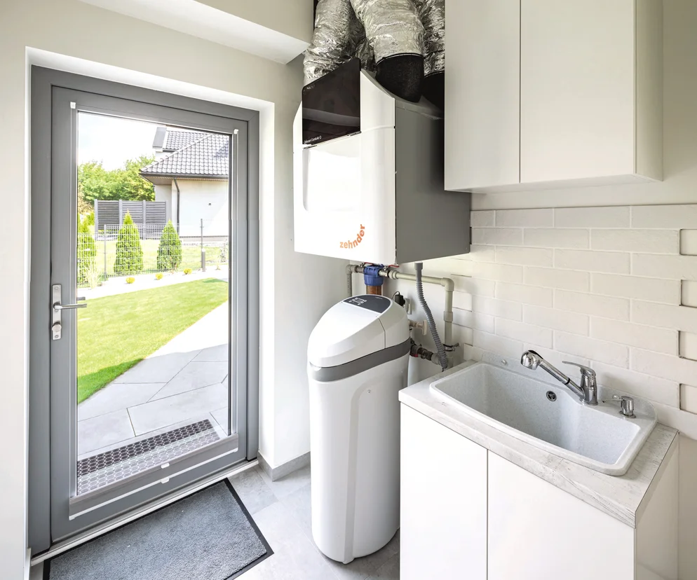

stacje uzdatniania
Autor: Marcin Czechowicz Wodę, zwłaszcza z indywidualnych ujęć, trzeba zwykle uzdatniać, dlatego na liście koniecznych elementów wyposażenia instalacyjnego często znajduje się też stacja uzdatniania wody
