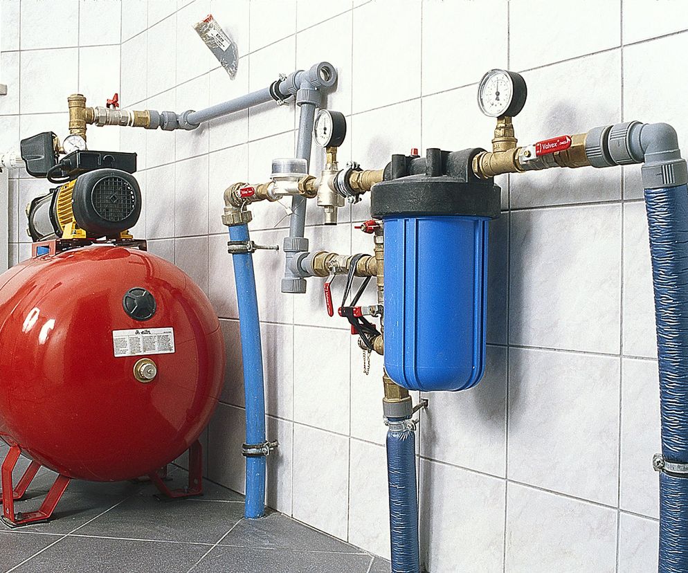

instalacja wodna
Autor: Archiwum serwisu Rury do domu mogą być wykonane z rozmaitych materiałów.
