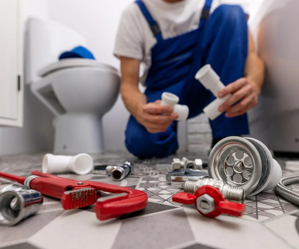

Prawidłowo dobrane i zamontowane syfony oraz wpusty podłogowe to podstawa sprawnej i bezproblemowej instalacji kanalizacyjnej w każdym domu. Nieprzyjemne zapachy z odpływów, wilgoć w pomieszczeniach, a nawet ryzyko zalania to najczęstsze skutki źle dobranych lub niewłaściwie zamontowanych elementów odpływowych. Planujesz remont łazienki, kuchni lub budujesz dom? Sprawdź, jak w prosty sposób zadbać o to, by woda zawsze odpływała prawidłowo.

Jakie rodzaje syfonów oferuje rynek?
Syfony wykonuje/montuje się zaraz za odpływem z urządzeń sanitarnych. Można zastosować syfon odrębnie dla każdego z urządzeń lub też jeden zbiorczy na kilka przyborów. Najpowszechniejsze zastosowanie ma układ z podłączeniem pralki do syfonu umywalki oraz zmywarki do syfonu zlewozmywaka. O ile dla umywalek nie jest to aż tak istotne, to jeśli chodzi o wanny i brodziki wysokość syfonu ma decydujące znaczenie.  Najczęściej stosowane rozwiązania w przypadku umywalek (oraz zlewozmywaków) to:
  • Syfony rurowe - najprostsze i zarazem najtańsze rozwiązanie, jest to fragment odpowiednio wyprofilowanej (w kształt litery „U” lub „S”) rury. Woda wypełnia wyprofilowaną część stanowiąc barierę dla zapachów. Ten rodzaj syfonu jest najmniej narażony na wysychanie, ale zajmuje najwięcej miejsca (w poziomie). Stosowany pod umywalkami, zlewozmywakami. Zwykle wykonany z tworzyw sztucznych, takich jak instalacja.
  • Syfony butelkowe – obecnie najczęściej stosowane. Posiadają odkręcaną dolną część (pełniącą po części również rolę osadnika), w której gromadzi się woda. Są łatwe w czyszczeniu. Zajmują niewiele miejsca (mają konstrukcję pionową), dlatego dobrze sprawdzają się w różnego rodzaju zabudowach w małych łazienkach. Zazwyczaj tworzywowe.
  • Syfony designerskie – dopasowane do wnętrza łazienki lub kuchni, często charakterystyczne i podkreślające charakter pomieszczenia. występują w różnych wariantach wykończenia, kolorach i kształtach. Jeśli chodzi o materiałach to najczęściej spotykane są mosiężne i ze stali nierdzewnej.
Nowoczesne syfony wannowe i brodzikowe to specjalnie dostosowane urządzenia przeznaczone do niskiej zabudowy. Występują jako tzw. dzwonowe i suche, ale możliwe jest także zastosowanie zwykłego syfonu rurowego. Syfony wannowe i brodzikowe są wyposażone w specjalny filtr wyłapujący większe zanieczyszczenia, m.in. włosy, co chroni przed zapychaniem rur.
Syfony dzwonowe charakteryzują się niską wysokością zabudowy oraz możliwością czyszczenia od góry, poprzez wyjęcie kolejnych elementów. Syfony suche to urządzenia, które mogą działać także bez obecności wody. Wyposażone są w element zamykający przepływ i jednocześnie stanowiący barierę dla zapachów. Syfony wannowe mogą być zintegrowane z korkiem – w wersji automatycznej za pomocą przycisku korek się podnosi i umożliwia odpływ wody) lub półautomatycznej (występuje pokrętło regulujące wysokość podniesienia korka). Dostępna jest też tradycyjna wersja manualna, gdzie korek musi być wyjęty ręcznie, aby umożliwić odpływ wody.
