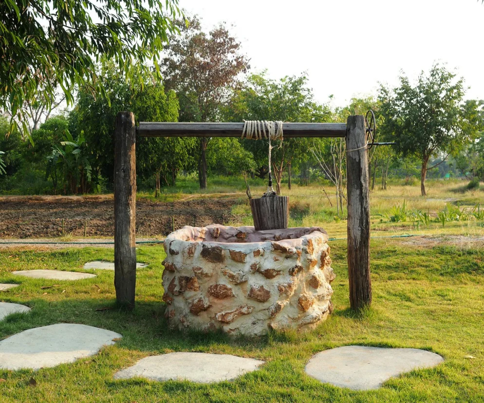

Kamienna studnia z drewnianym kołowrotem i wiadrem w ogrodzie. O limitach poboru wody przeczytasz na Muratordom.
