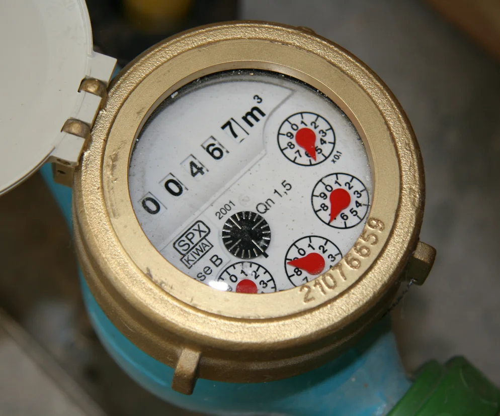

Wodomierz

Możemy kupić wodomierz do wody zimnej, który nam odpowiada. Wszystkie dostępne na rynku wodomierze mają cechę legalizacyjną ważną 5 lat i nie wymagają dodatkowego plombowania przez przedstawiciela firmy wodociągowej. Wszelkie naprawy, ponowną legalizację lub wymianę w razie uszkodzenia wykonuje na własny koszt właściciel nieruchomości.
Gdzie się montuje wodomierz ogrodowy?
Wodomierz ogrodowy należy zainstalować za wodomierzem głównym, wewnątrz budynku lub w studni wodomierzowej, w zależności od miejsca wyprowadzenia instalacji do podlewania ogrodu. Nie dopuszcza się montażu urządzenia przed wodomierzem głównym lub na kranie czerpalnym znajdującym się na zewnątrz budynku lub studni wodomierzowej.
