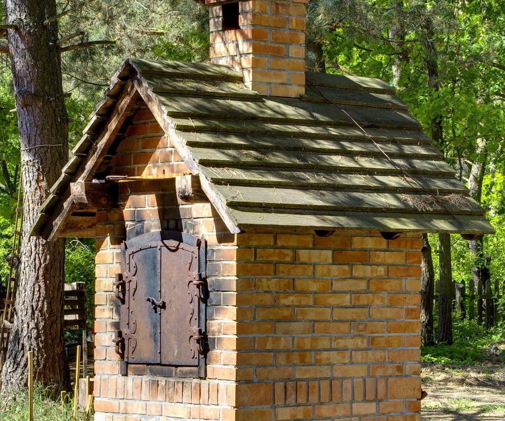

Jak zbudować samodzielnie domową wędzarnię w ogrodzie? Przekonaj się, że nie jest to trudne. W tym przypadku wędzarnię z piecem chlebowym zbudowano w gospodarczej części działki, obok wiaty na drewno i w sąsiedztwie warzywnika. Piec chlebowy znajduje się nad paleniskiem wędzarni – korzyścią takiego rozwiązania jest oszczędność miejsca. Dym z paleniska kierowany jest rurą stalową do znajdującej się z boku komory wędzarniczej.
Wędzarnia z cegły
Wędzarnia została zbudowana ze standardowych cegieł pełnych. Znajduje się pod zadaszoną wiatą, więc nie pada na nią deszcz. Jeżeli wędzarnia miałaby być zbudowana na otwartym terenie, lepiej użyć odpornych na zamakanie cegieł klinkierowych.
Wnętrze paleniska wędzarni zostało zbudowane z wytrzymałych na wysoką temperaturę elementów szamotowych. Do ich łączenia zastosowano klej ogniotrwały. Drzwi (rewizji, wędzarni i paleniska) oraz ruszt można kupić w składzie budowlanym albo zamówić u kowala.
