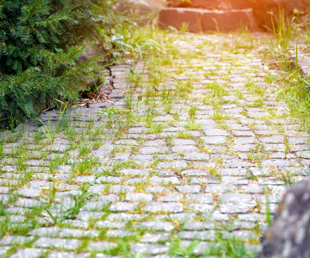

Wymarzony podjazd z kostki brukowej lub granitu po kilku sezonach często przestaje cieszyć oko. Zielone naloty, uparty mech wypełniający każdą szczelinę i chwasty, które potrafią przebić się przez najtwardsze spoiny, to zmora każdego właściciela domu. Wyrywanie chwastów na dużych powierzchniach to syzyfowa praca, dlatego sprawdziliśmy, jak w tym zajęciu może nam pomóc technologia. Nowoczesne szczotki elektryczne, spalinowe urządzenia do odchwaszczania i sprytne zamiatarki sprawią, że podjazd będzie jak nowy, bez morderczej, ręcznej pracy.
Zarośnięta chwastami i mchem ścieżka z kostki brukowej w ogrodzie. O usuwaniu chwastów przeczytasz na Muratordom.
Autor: Robert Horvat/ Getty Images Zarośnięta chwastami kostka na podjeździe

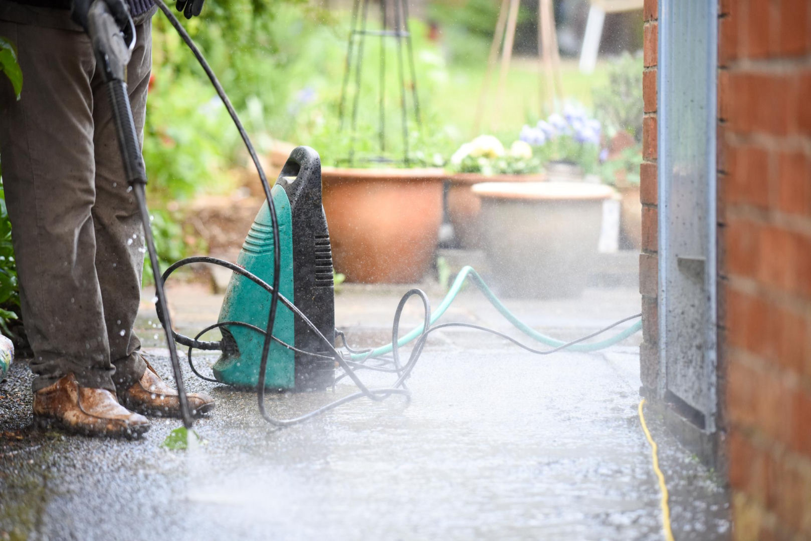

Klasyczna myjka to standard, ale używana bez odpowiedniej przystawki, może narobić więcej szkód niż pożytku. Silny strumień wody potrafi wypłukać piasek ze spoin, co osłabia stabilność kostki.

Myjka ciśnieniowa
Autor: tagphoto/ Getty Images Klasyczna myjka to standard, ale używana bez odpowiedniej przystawki, może narobić więcej szkód niż pożytku. Silny strumień wody potrafi wypłukać piasek ze spoin, co osłabia stabilność kostki
