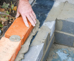

Wędzarnia z cegieł - krok 2
Pod pierwszą warstwą cegieł umieszczamy na fundamencie folię do izolacji poziomej fundamentów (zamiast niej można użyć papy)

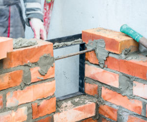

Wędzarnia z cegieł - krok 3
Murujemy ścianę wędzarni, sprawdzamy, czy są zachowane piony i poziomy. Nadproże wykonujemy z pręta zbrojeniowego, na którym układamy cegłę. Zgodnie z projektem osadzamy futrynę rewizji

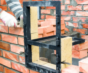

Wędzarnia z cegieł - krok 4
Futrynę osadzamy również w miejscu paleniska i popielnika wędzarni. Od środka okładamy ją płytkami szamotowymi na kleju ogniotrwałym

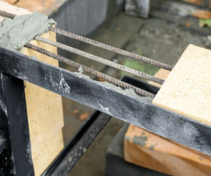

Wędzarnia z cegieł - krok 5
Górne płytki szamotowe umieszczamy na zbrojeniu wykonanym z trzech prętów stalowych

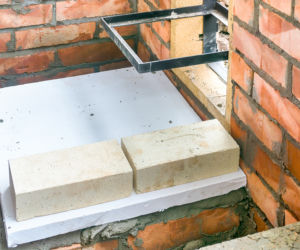

Wędzarnia z cegieł - krok 6
Budujemy podłogę popielnika wędzarni tak, by jej górny poziom był na równi z futryną. Na fundamencie układamy na zaprawie warstwę cegieł, następnie izolację termiczną z płyty krzemianowo-wapniowej, a na niej, na kleju ogniotrwałym, cegły szamotowe
Autor: p

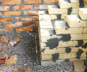

Wędzarnia z cegieł - krok 7
Z cegieł szamotowych łączonych klejem ogniotrwałym budujemy komorę paleniska i popielnika wędzarni. Przestrzeń wokół niej wypełniamy mieszaniną kruszywa i zagęszczamy

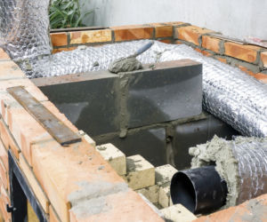

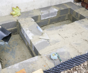

Wędzarnia z cegieł - krok 8
Z bloczków fundamentowych budujemy ściankę działową. Osadzamy stalową rurę zaizolowaną termicznie – będzie nią doprowadzany dym do komory wędzarni
Autor: Piotr Gorączko

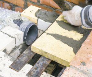

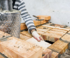

Wędzarnia z cegieł - krok 9
W miejscu przejścia rury przez ścianę paleniska okręcamy ją sznurem ceramicznym, który zapewni dylatację. Na płaskownikach układamy cegły szamotowe zamykające komorę paleniska wędzarni. Rurę oraz palenisko izolujemy termicznie wełną mineralną z folią aluminiową zbrojoną jednostronnie siatką

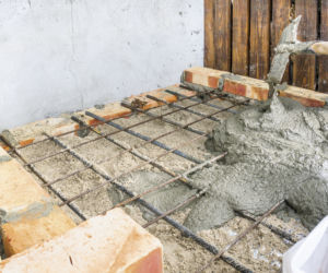

Wędzarnia z cegieł - krok 11
Pod komorą wędzarni wykonujemy podłogę z cegieł – układamy je na zbrojeniu z prętów i zalewamy betonem

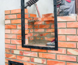

Wędzarnia z cegieł - krok 12
Gdy beton zwiąże, osadzamy futrynę komory wędzarni

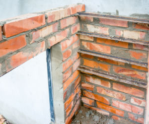

Wędzarnia z cegieł - krok 13
We wnętrzu komory wędzarni, w trakcie murowania, umieszczamy na różnej wysokości kątowniki – podpory pod kije lub pręty do zawieszania wędzonej żywności

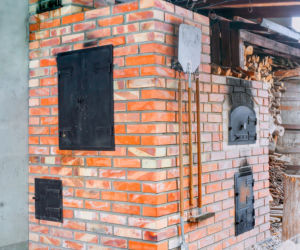

Wędzarnia z cegieł gotowa!
Wędzarnia gotowa. Czekamy nie mniej niż 2 tygodnie, aż beton dobrze zwiąże. Przed pierwszym użytkowaniem trzeba wędzarnię porządnie przez kilka godzin wypalić. W ten sposób nie tylko osuszymy cegły, lecz także przy okazji pozbędziemy się zapachów chemii budowlanej
