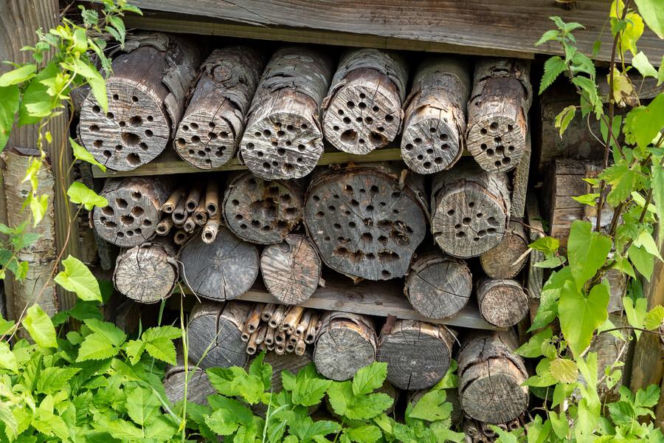

Domek dla owadów
Autor: Getty Images W domku dla owadów powinny znaleźć się kawałki suchego drewna z nawierconymi kanalikami
