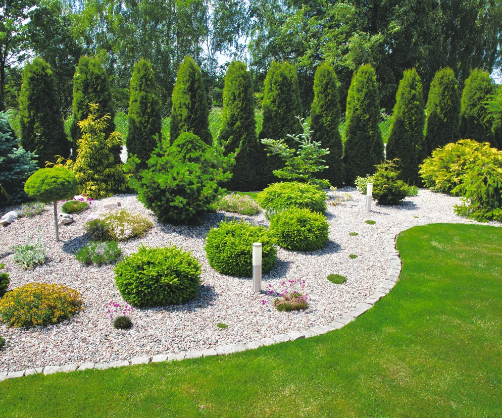

Oprawy oświetleniowe w ogrodzie mogą mieć zasilanie niezależne od instalacji elektrycznej w domu – z własnych akumulatorów ładowanych za pośrednictwem ogniw fotowoltaicznych. Ponieważ zwykle dają niewiele światła, wykorzystuje się je przeważnie jako oświetlenie dekoracyjne.

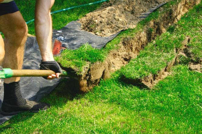

Kable najlepiej układać przed ostatecznym zagospodarowaniem działki, kiedy wykopanie rowów na nie nie zniszczy ścieżek, klombów czy trawnika.

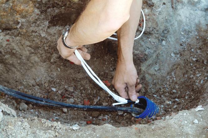

Sposób prowadzenia instalacji zależy od rodzaju nawierzchni na działce. Kabel bez osłony musi być ułożony w ziemi na głębokości co najmniej 70 cm – pod nieutwardzonym podłożem i nie mniej niż 50 cm - pod ścieżką z płyt chodnikowych. Umieszczony w rurze osłonowej może być zakopany płycej – nawet jedynie 40 cm pod ziemią.
Pod kablem należy zrobić 10-centymetrową podsypkę z piasku (chyba że grunt rodzimy jest piaszczysty), więc wykop przygotowany na instalację powinien być odpowiednio głębszy. Od góry kabel przysypuje się taką samą warstwą piasku, a resztę wykopu wypełnia ziemią. Około 35-25 cm nad kablem – wzdłuż jego trasy – powinno się ułożyć taśmę ostrzegawczą z niebieskiej folii.
W miejscach narażonych na uszkodzenia mechaniczne instalację należy zabezpieczyć rurą osłonową, stalową lub z PCW (sztywną albo elastyczną, karbowaną), o średnicy co najmniej o 50% większej. Takie miejsca to:
