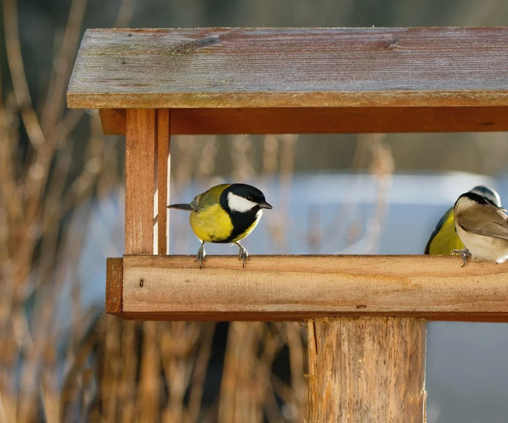

Do wykonania prostego karmnika dla ptaków będą potrzebne:
  • dwie drewniane, nieduże, najlepiej prostokątne deski (np. o wymiarach 20 x 30 cm)
  • cztery listewki szerokości 2–3 cm i długości równiej podstawie karmnika (np. dwie o długości 20 cm i dwie o długości 30 cm)
  • cztery kołki (dwa wyższe, np. o wysokości 20 cm i dwa niższe, np. o wysokości 15 cm)
  • gwoździe do połączenia elementów.
Jak zrobić karmnik dla ptaków?
  • W rogach jednej z desek, która będzie podstawą karmnika, montujemy w równych odstępach kołeczki (dwa dłuższe z przodu, dwa krótsze z tyłu).
  • Następnie umieszczamy na nich drugą deseczkę i za pomocą gwoździ łączymy z kołeczkami.
  • Do podstawy karmnika mocujemy boki z przygotowanych listewek, które zapobiegną wypadaniu pokarmu i ułatwią ptakom siadanie.
  • Trzeba uważać, aby gwoździe nigdzie nie wystawały, gdyż mogłyby poranić ptaki.
Tak zbudowany karmnik dla ptaków zabezpieczy pożywienie przed śniegiem i deszczem oraz zapobiegnie wypadaniu umieszczonego w nim ziarna. Aby ptakom nie groziło niebezpieczeństwo ze strony drapieżników (np. kotów), należy umieścić karmnik w miejscu trudno dostępnym dla tych zwierząt. Dobrym miejscem jest przymocowanie karmnika do wbitej w ziemię, wolnostojącej metalowej rury.
