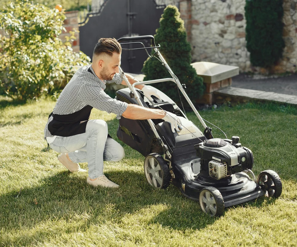

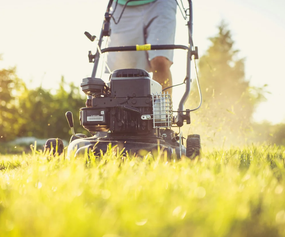

Zalety i wady kosiarek spalinowych
Kosiarka spalinowa najlepiej się sprawdzi w dużych ogrodach, a także na działkach gdzie nie ma dostępu do prądu. Jest to urządzenie, które dobrze będzie pracować na terenie płaskim, natomiast wersja kosiarki z napędem polecana jest do terenu pagórkowatego, dzięki napędowi nie trzeba pchać maszyny pod górę. Zaletą kosiarek spalinowych jest to, że można z nimi pracować na dużych powierzchniach, nie wymagają podłączenia do zasilania, więc nie trzeba uważać na kabel. Kosiarka spalinowa, szczególnie o dużej mocy silnika, jest urządzeniem wydajnym, co oznacza, że potrzebujemy mniej czasu i energii do koszenia w porównaniu z elektrycznymi kosiarkami. Co ważne, maszyna poradzi sobie z wysoką trawą, można z nią pracować nawet w trakcie deszczu.
Te kosiarki mają jednak kilka wad, przede wszystkim są one ciężkie, co może powodować problemy z manewrowaniem, szczególnie dla osób słabszych fizycznie. Taka maszyna wymaga zakupu paliwa - benzyny i wymiany oleju silnikowego, ale także regularnego serwisowania. Dużą wadą kosiarek spalinowych jest także to, że są głośne i emitują spaliny. Jest to także duże urządzenie, więc dodatkowo może pojawić się problem z miejscem do przechowywania.
