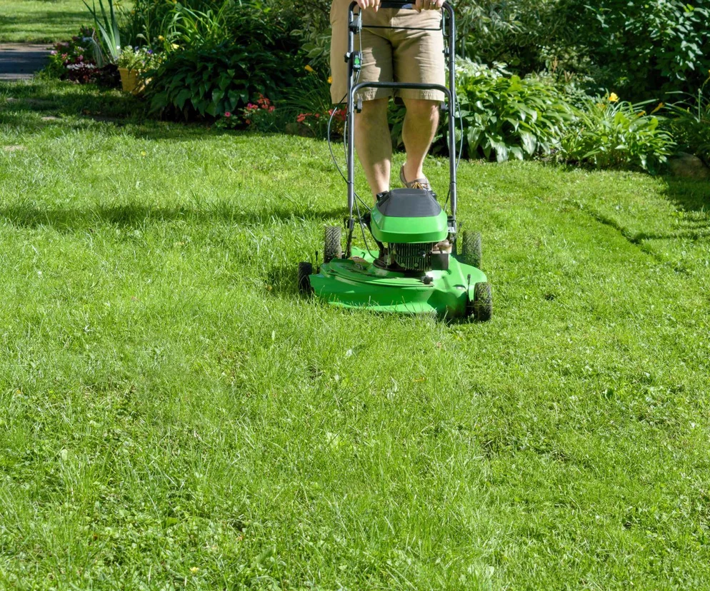

  • Rozpoczynamy koszenie od krawędzi trawnika, stopniowo posuwając się wzdłuż linii prostych do jego środka.
  • Najlepiej, gdy kosimy na zakładkę – najeżdżając kołem kosiarki na ścięty pas trawnika (aby nie było niedokoszonych miejsc).
  • Kolejne koszenie dobrze jest wykonać w kierunku prostopadłym do poprzedniego.
  • Pamiętajmy, że lepiej kosić często (raz, a nawet dwa razy w tygodniu), ale po trochu.
  • Podczas jednego zabiegu nie skracajmy źdźbeł trawy więcej niż o 1/3 ich długości.
  • Jeżeli z jakiegoś powodu darń nie była przycinana, skośmy ją do pożądanej wysokości w dwóch, a nawet w trzech koszeniach w kilkudniowych odstępach.
  • W czasie suszy kośmy rzadziej niż zwykle albo zaniechajmy koszenia trawy w ogóle (aż do czasu opadu deszczu).
  • Nie warto też zabierać się do koszenia trawy, gdy trawnik jest mokry – noże kosiarki będą się blokować.
  • Nóż kosiarki musi być ostry, jeżeli jest stępiony – zamiast równo przecinać liście, szarpie je, a nierówne brzegi żółkną i schną.

Do koszenia małego trawnika wystarczy kosiarka bębnowa ręczna. Do większej powierzchni lepsza będzie kosiarka elektryczna. Jednak tu ograniczeniem będzie długość przewodu elektrycznego i odległość od gniazda zasilającego, a także ilość roślin na działce (trudno jest między nimi meandrować z ciągnącym się z tyłu kablem). W takich warunkach sprawdzi się kosiarka spalinowa, do dużych trawników najlepiej z własnym napędem.

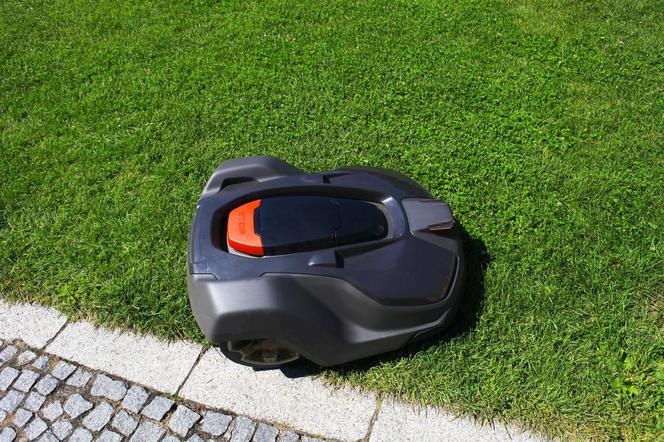

W ofercie firm są też kosiarki samojezdne wyposażone w akumulator, które poruszają się ruchem chaotycznym po terenie trawnika, ścinając milimetrowe fragmenty źdźbeł, których nie trzeba grabić.

Kosiarka samojezdna
Autor: Getty Images Kosiarki samojezdne poruszają się po wyznaczonym terenie
