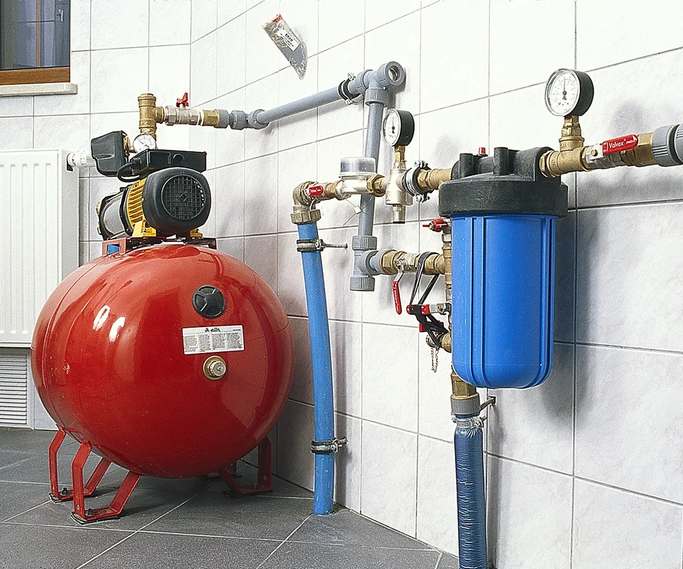

Jeśli mamy nowoczesny zestaw hydroforowy – o małych wymiarach i pojemności nie potrzebujemy wiele miejsca na jego zainstalowanie. Produkowane są zestawy tak niewielkie, że można je zmieścić nawet w szafce pod zlewozmywakiem. Nie powinno być także problemu z odgłosami pracy, ponieważ nie są one zbyt hałaśliwe. Na tradycyjny zestaw hydroforowy trudniej wygospodarować odpowiednie miejsce, nie tylko ze względu na większe wymiary zbiornika, ale także z powodu konieczności spełnienia wymagań, które znajdują się w przepisach.
Hydrofornia w domu
Pomieszczenie, w którym będzie zamontowany zestaw hydroforowy:
  • musi mieć odpowiednie wymiary – nie może być mniejsze niż: 2,0 x 2,5 m w rzucie i 2,2 m wysokości. Stojący zbiornik hydroforowy powinien być ustawiony w odległości co najmniej 0,6 m od ściany i mieć zapewniony swobodny dostęp do otworu kontrolnego. Pompa lub – gdy jest ustawiona na fundamencie – jej fundament muszą być odsunięte od ściany co najmniej 0,5 m;
  • musi być wyposażone w odpowiednie instalacje: instalacje elektryczna i oświetlenia – muszą być wodoszczelne, instalacja grzewczą – musi zapewnić minimalną temperaturę +5°C; instalacja wentylacyjna – powinna zagwarantować półtorakrotną wymianę powietrza w ciągu godziny. Sprawna wentylacja jest bardzo ważna ze względu na chłodzenie silnika pompy. W większości zestawów hydroforowych służy do tego wentylator umieszczony z tyłu silnika. Ponieważ pobiera on powietrze do chłodzenia z pomieszczenia, jego temperatura nie może być zbyt wysoka (nie powinna przekraczać 40°C), natomiast instalacja kanalizacyjna musi być zakończona w pomieszczeniu wpustami kanalizacyjnymi umożliwiającymi odprowadzenie wody w razie awarii hydroforu. Ich przepustowość nie powinna być mniejsza niż maksymalna wydajność pompy. Posadzka w pomieszczeniu musi być ułożona z 1-procentowym spadkiem w kierunku wpustów, żeby woda mogła swobodnie spływać;
  • musi mieć odpowiedniej szerokości drzwi – powinny umożliwić wniesienie do pomieszczenia lub w razie potrzeby wyniesienie na zewnątrz największego elementu zestawu hydroforowego.
