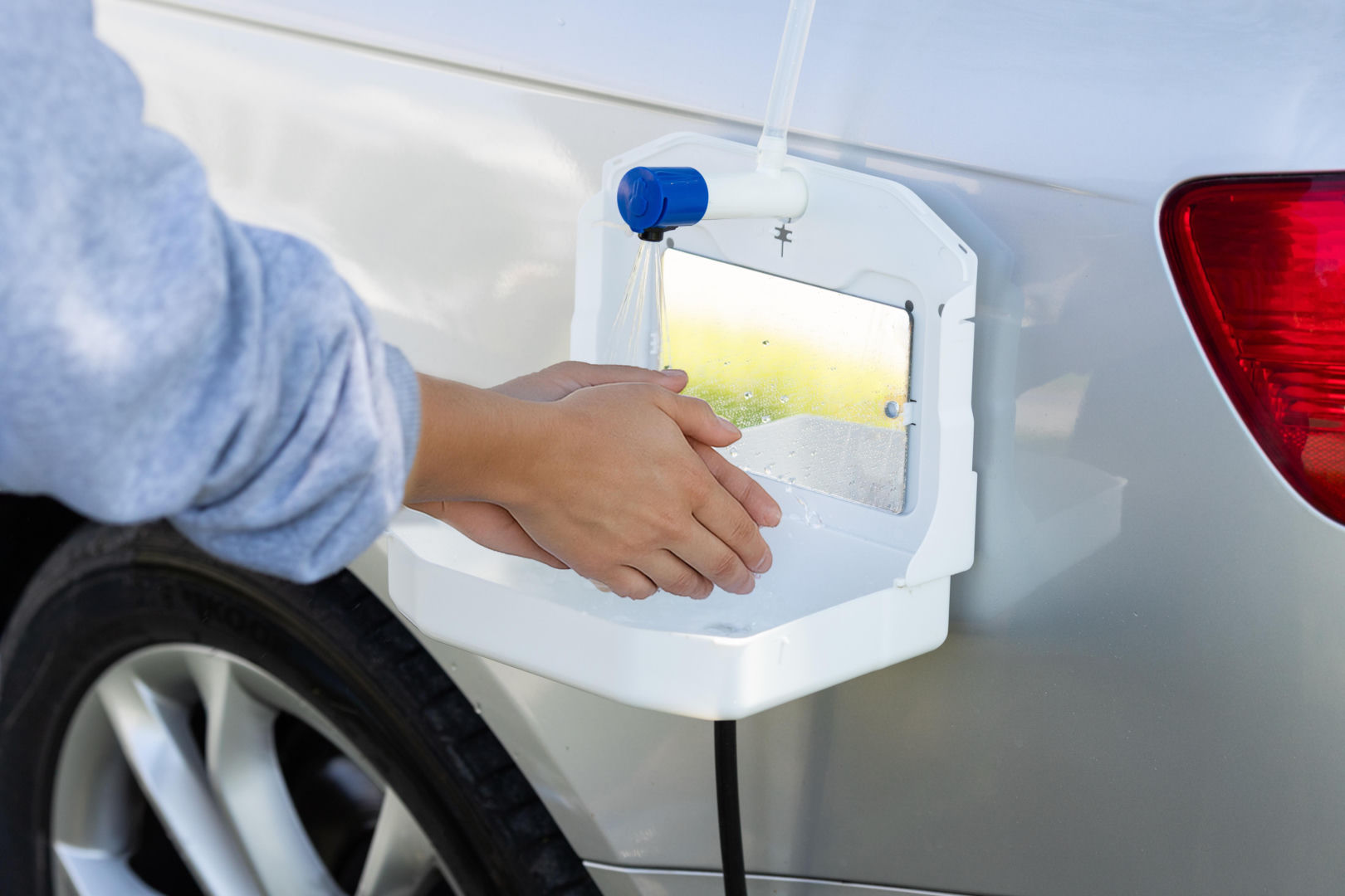

Przenośne systemy higieniczne – przykładowe rozwiązania
Najprostszym rozwiązaniem jest kanister z kranem. Powszechnie stosowane w Afryce, podstawowy model sprzedawany w marketach typu „Dom i ogród”. Na zdjęciu model znany jako „Veronica bucket”.

Lavese: kompaktowa umywalka ze zbiornikami wody czystej i szarej. Wbudowana pompka pozwala na zwiększenie ciśnienia i zastosowanie urządzenia jako prysznic.
BOXIO: solidna konstrukcja z wbudowanymi dwoma zbiornikami: na wodę czystą i szarą. Ciśnienie jest podnoszone gumową pompką z zaworem zwrotnym. Spadek ciśnienia powietrza powoduje spadek ciśnienia wody.
NGT Bivvy Sink: kompaktowa umywalka ze zbiornikami wody czystej i szarej, z elektryczną pompką i kranem sterowanym przyciskiem.
Rinse-kit: ciśnienie uzyskuje się przez napełnienie zbiornika wodą z sieci. Dodatkowo możliwe jest wyposażenie zbiornika w dodatkowe akcesoria podnoszące ciśnienie. Jako słuchawka prysznicowa używany jest ogrodniczy pistolet zraszający.
Pocket Sink Plus: ultralekka, składana umywalka przenośna, która po złożeniu mieści się w saszetce wielkość kosmetyczki. Umożliwia stworzenie pełnowartościowego stanowiska do mycia rąk praktycznie w każdym miejscu - bez konieczności podłączenia do sieci wodociągowej. Współpracuje z oszczędnymi kranami, dzięki czemu do jednego mycia wystarcza około 100–150 ml wody. Jest możliwość mycia rąk bezdotykowo. Ten zestaw jest zaprojektowany z myślą o sytuacjach kryzysowych, działaniach humanitarnych, obronie cywilnej oraz zastosowaniach terenowych.
