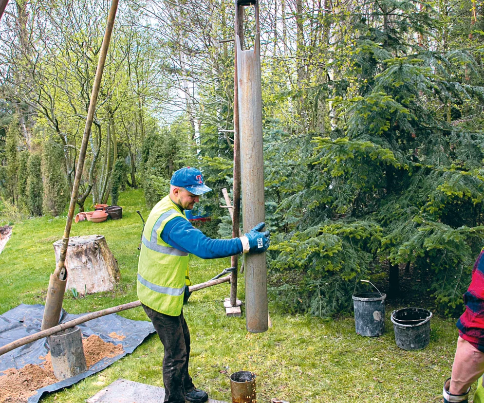

Autor: Piotr Mastalerz Rodzaj studni zależy przede wszystkim od głębokości, na jakiej znajduje się warstwa wodonośna
