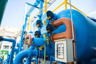

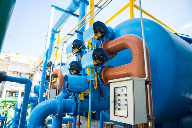

Woda wodociągowa
Autor: pack_zero/ Getty Images Woda dostarczana przez miejskie zakłady wodociągowe musi spełniać określone normy sanitarne. Przechodzi procesy uzdatniania w stacjach wodociągowych, dzięki czemu jest mikrobiologicznie bezpieczna i nadaje się do picia bez dodatkowych zabiegów.

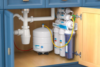

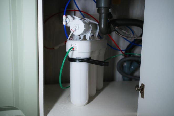

Filtr pod kranem
Autor: Elena Perova/ Getty Images To najprostsze, najtańsze, a jednocześnie najmniej inwazyjne rozwiązanie, które służy głównie poprawie jakości wody pitnej w kuchni.
Filtr pod kran
To najprostsze, najtańsze, a jednocześnie najmniej inwazyjne rozwiązanie, które służy głównie poprawie jakości wody pitnej w kuchni. Filtry działają wyłącznie w jednym punkcie jej poboru, przy którym są zamontowane. Wspomagają istniejący system uzdatniania w domu lub polepszają jakość wody wodociągowej. Sprawdzą się, gdy problemem jest smak lub zapach. Umożliwiają redukcję chloru i drobnych zanieczyszczeń. Są przy tym proste w budowie i instalacji oraz niedrogie.
Najczęściej wykorzystuje się:
  • Wkłady węglowe – redukcja chloru, poprawa smaku,
  • Filtry mechaniczne – zatrzymują piasek i rdzę,
  • Membrany odwróconej osmozy – szersze oczyszczanie.
Wady filtrów pod kran:
  • Nie zabezpieczają całej instalacji – działają tylko w miejscu montażu,
  • Nie chronią urządzeń AGD – kamień i osady nadal trafiają do pralek, zmywarek i innych urządzeń pobierających wodę bezpośrednio z instalacji,
  • Ograniczona skuteczność przy dużych stężeniach – nie usuwają żelaza, manganu ani bakterii przy wysokim stężeniu,
  • Wymagają regularnej wymiany wkładów filtracyjnych,
  • Mogą obniżać ciśnienie w instalacji.

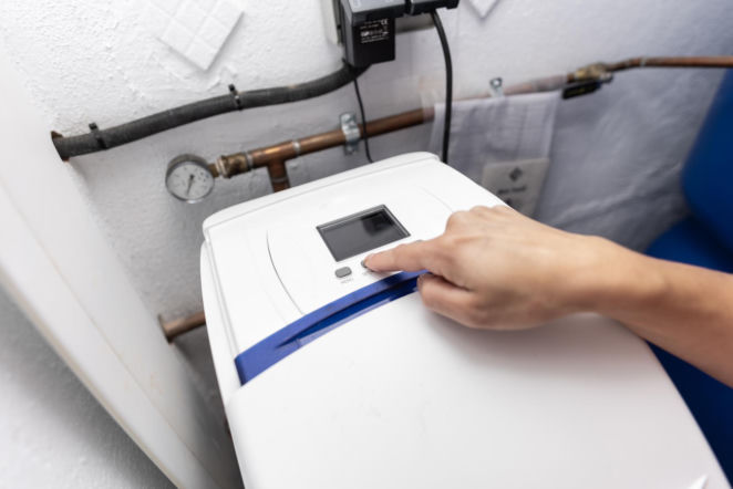

Zmiękczacz – centralne rozwiązanie dla twardej wody w domu
Wielu właścicieli domów narzeka na twardą wodę – zarówno korzystający z wodociągu, jak i z własnej studni. Obecność jonów wapnia i magnezu sprzyja powstawaniu kamienia w rurach oraz na elementach instalacji i urządzeniach AGD, a także pogarsza efekty prania i mycia naczyń. W takich sytuacjach rozwiązaniem może być centralny zmiękczacz wody, montowany na głównym przyłączu. Urządzenie usuwa jony odpowiedzialne za twardość, dzięki czemu ogranicza osadzanie się kamienia i poprawia komfort korzystania z instalacji w całym domu.
Warto przy tym podkreślić, że twarda woda nie stanowi zagrożenia dla zdrowia – wapń i magnez to naturalne składniki mineralne. Problem dotyczy przede wszystkim trwałości instalacji, urządzeń oraz wygody użytkowania.
Jak działa zmiękczacz?
Zmiękczacz montowany jest na głównym przyłączu wody. Działa na całą instalację w budynku i jest droższy niż filtr pod kran, ale za to skuteczniejszy. Twardość wody zostaje obniżona dzięki wymianie jonów wapnia i magnezu na jony sodu lub potasu. Dzięki temu kamień nie osadza się w rurach, czajniku, na armaturze, w pralce czy innych sprzętach AGD, co wydłuża ich żywotność. Zmniejsza się również ryzyko awarii i konieczności kosztownych napraw.
Kiedy warto zainwestować w zmiękczacz?
Zmiękczacz staje się przydatny zarówno w domach korzystających z wodociągu, jak i z własnej studni, gdy woda jest twarda lub bardzo twarda (często powyżej 15°dH). Inwestycja w urządzenie jest szczególnie wskazana, jeśli zależy nam na ochronie instalacji wodnej i sprzętów AGD oraz ograniczeniu osadzania się kamienia.
Co zyskuje użytkownik?
  • Ochronę sprzętów i instalacji – mniej kamienia w rurach, pralkach, czajnikach i armaturze wydłuża ich żywotność,
  • Twardość resztkowa i bezpieczeństwo wody – zmiękczacz usuwa większość wapnia i magnezu, ale niewielka twardość resztkowa pozostaje, co nie szkodzi instalacji ani zdrowiu,
  • Oszczędność – mniejsze zużycie detergentów do mycia naczyń i prania oraz energii potrzebnej do podgrzewania wody,
  • Większy komfort użytkowania – po zmiękczeniu wody na skórze i włosach pozostaje mniej osadu mineralnego, dzięki czemu wiele osób odczuwa mniejsze uczucie suchości, a pranie staje się bardziej miękkie w dotyku.
Wady zmiękczacza wody:
  • Wymaga regularnego dosypywania soli i serwisowania,
  • Generuje dodatkowe koszty (zakup, eksploatacja),
  • Zużywa wodę podczas regeneracji,
  • Podnosi zawartość sodu w wodzie.

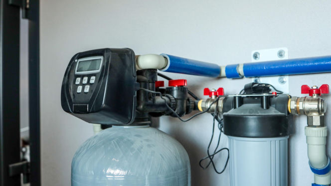

Zmiękczacz
Autor: July Alcantara/ Getty Images Centralny zmiękczacz wody, montowany na głównym przyłączu, usuwa jony odpowiedzialne za twardość, dzięki czemu ogranicza osadzanie się kamienia i poprawia komfort korzystania z instalacji w całym domu.
