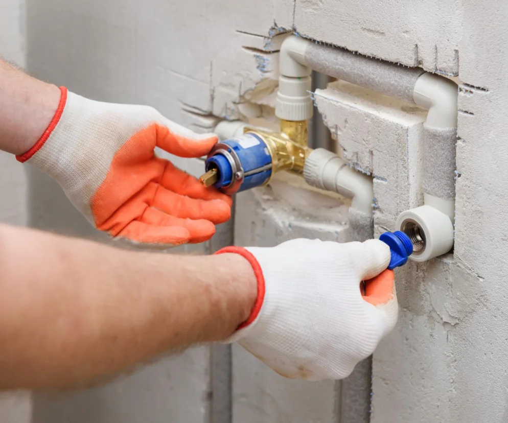

Autor: yunava1/ Getty Images Wszystkie elementy instalacji wodnej muszą mieć dopuszczenie do kontaktu z wodą pitną i znak CE; przewody należy prowadzić tak, aby zapewnić łatwy dostęp do zaworów odcinających i filtrów

Baterie podtynkowe
Instalację wodną trzeba połączyć z elementem podtynkowym. W baterii umywalkowej ma on dwa króćce podłączeniowe: w dolnej części doprowadza się wodę zimną, z boku – ciepłą. Umieszcza się go około 20 cm nad krawędzią umywalki. Mieszacz i króciec, na którym będzie osadzona wylewka, osłania się specjalnymi maskownicami na czas przeprowadzenia prac wykończeniowych w łazience. Elementy podtynkowe do wanny i prysznica mają zwykle cztery króćce. Z prawej strony doprowadza się zimną wodę, z lewej – ciepłą, od dołu – króciec, którym popłynie woda intensywnym strumieniem do wylewki lub deszczownicy, od góry – do słuchawki prysznicowej.
Do bardziej rozbudowanych systemów prysznicowych mogą być jeszcze dodatkowe króćce podłączeniowe. Przewody od elementu podtynkowego do pozostałych prowadzi się prostopadle i równolegle do krawędzi ścian. Im jest ich więcej, tym dokładniej trzeba zaplanować trasę, by ze sobą nie kolidowały. Warto dokładnie to rozrysować.
