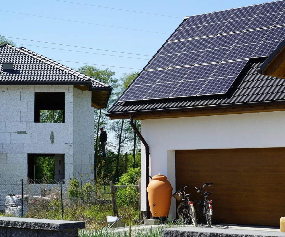

Gdy nie mamy możliwości odprowadzania deszczówki do odpowiedniej sieci kanalizacyjnej, trzeba ją zagospodarować w inny sposób. Jeśli na działce mamy wystarczająco dużo miejsca, możemy wykopać oczko wodne lub staw i do niego kierować deszczówkę. W czasie intensywnych opadów trzeba jednak uważać, aby zbiornik nie został przepełniony. Jego dno i skarpy powinny być szczelne.
Na bardzo słabo przepuszczalnym podłożu (np. na iłach i glinach) szczelność jest zachowana w sposób naturalny, lecz w przypadku gruntów piaszczystych na dnie i skarpach zbiornika powinno się ułożyć warstwę gliny lub folii ogrodniczej.
Odprowadzanie deszczówki do zbiorników retencyjnych
Autor: Andrzej Szandomirski Odprowadzanie deszczówki do zbiorników retencyjnych
Magazynowanie deszczówki w zbiornikach
Przeciętnie przyjmuje się, że z dachu o powierzchni 120 m² w ciągu deszczu trwającego 20 minut można zebrać około 360 l wody. Warto wykorzystać deszczówkę, chociażby do podlewania ogrodu. Takie rozwiązanie jest nie tylko ekologiczne, ale także bardzo oszczędne – wykorzystując deszczówkę, będziemy mniej płacić za wodę dostarczaną z wodociągu. Aby korzystać z deszczówki, wystarczy ustawić zbiornik przy rurze spustowej i połączyć go np. z zamontowanym do niej zbieraczem wody.
Zbiornik może mieć objętość od kilkuset do nawet kilku tysięcy litrów, przy czym największe zbiorniki są przeznaczone do montażu pod ziemią. Jeśli myślimy poważnie o wykorzystywaniu wody deszczowej, możemy zasilać nią nie tylko ogród, ale także wykonać specjalną instalację, dzięki której jej zapasy gromadzone w zbiorniku posłużą choćby do spłukiwania wody w toalecie oraz do prania. Darmową wodą deszczową można z powodzeniem zastąpić ponad 45% wody wodociągowej zużywanej w domu, za którą musimy płacić.
