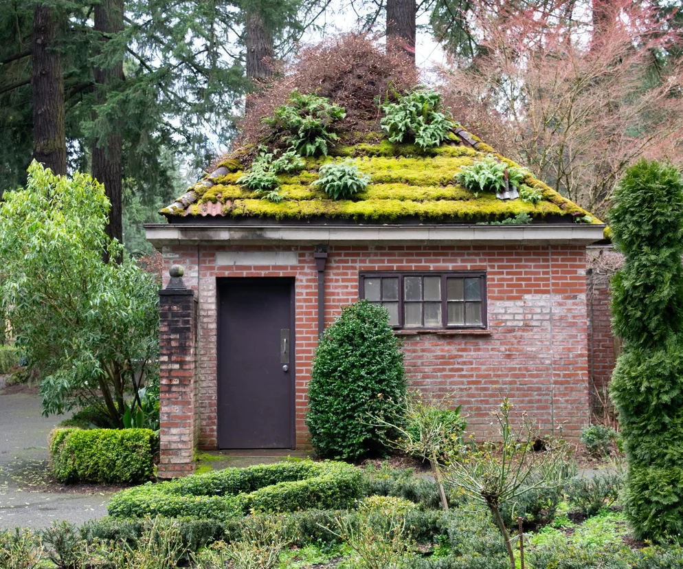

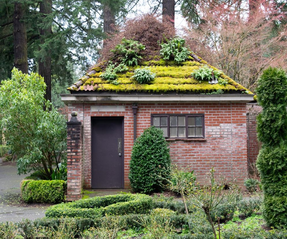

Zielony dach
Autor: Nate Hovee/ Getty Images Zielone dachy obecnie stosowane są zarówno w budownictwie handlowo-usługowym, biurowym, jak i jedno- oraz wielorodzinnym.
