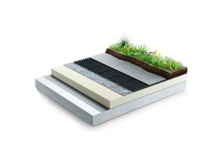

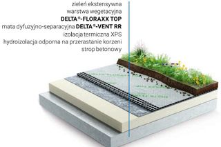

Jak wygląda budowa zielonego dachu warstwa po warstwie
To wielowarstwowa, precyzyjnie zaplanowana konstrukcja, która pełni funkcje termoizolacyjne, retencyjne i estetyczne. Aby jednak działała skutecznie, każdy element – od warstwy hydroizolacyjnej po roślinność – musi zostać właściwie dobrany i ułożony. Typowy przekrój obejmuje po kolei od dołu:
  • paroizolację – chroni dach przed wilgocią z wnętrza budynku.
  • termoizolację – zapobiega utracie ciepła zimą i przegrzewaniu latem.
  • hydroizolację – główna bariera przeciwko wodzie i korzeniom.
  • warstwę ochronną i przeciwkorzenną – zabezpiecza przed uszkodzeniami.
  • warstwę drenażową – odprowadza nadmiar wody i magazynuje ją dla roślin.
  • warstwę filtracyjną – zapobiega zamulaniu drenażu.
  • substrat wegetacyjny – specjalne podłoże dla roślin (lekkie, chłonne, trwałe).
  • warstwę roślinną – dostosowana do typu dachu i klimatu.
Na samym dnie systemu dachu zielonego znajduje się oczywiście warstwa konstrukcji nośnej dachu. Musi być odpowiednio zaprojektowana – tak, by przenieść ciężar wszystkich warstw, zmagazynowanej wody oraz dodatkowych obciążeń, takich jak śnieg czy użytkowanie rekreacyjne.
