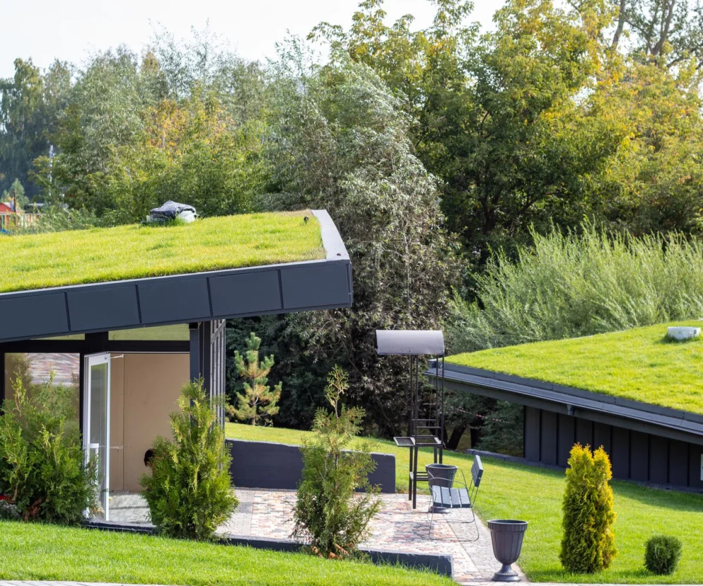

Dach zielony
Jest to wariant dachu odwróconego, w którym dociążenie ze żwiru lub innego materiału zastąpiono substratem, czyli żyzną glebą, na której będą posadzone rośliny. Często zresztą miesza się oba warianty dachu, by tylko częściowo zazielenić powierzchnię dachu. Koszt dachu zielonego jest wyższy w stosunku do dachu odwróconego, ale w zamian otrzymuje się liczne korzyści:
  • przywrócona zostaje przestrzeń biologicznie czynna, utracona na rzecz budynku;
  • zieleń i gleba będą chłonąć i akumulować część wody opadowej oraz spowalniać jej spływanie z dachu o 50-90%;
  • żyzna warstwa będzie stanowiła dodatkową ochronę ocieplenia i hydroizolacji przed niesprzyjającymi czynnikami – zmianami temperatury, promieniami UV, kwaśnymi deszczami;
  • zielony dach poprawi bezpieczeństwo pożarowe budynku;
  • roślinność ograniczy nagrzewanie się dachu. O ile normalny stropodach może być narażony na różnice temperatur sięgające do 100oC w skali roku lub 60oC w skali dnia, to w przypadku zielonego jest to odpowiednio 35oC i 15oC;
  • zielony dach stworzy dobrą izolację akustyczną.
Na płaskim dachu można zaplanować ogród ekstensywny. Utworzą go niskie rośliny, które prawie nie wymagają pielęgnacji – trawy, mchy, byliny. Warstwa żyzna ma wtedy nie więcej niż kilkanaście centymetrów grubości. Uprawa taka nie będzie znacznie obciążać stropu – ciężar warstw takiego dachu wynosi przeważnie 50 kg/m2, a rzadko dochodzi do 200 kg/m2.
Ogrody intensywne wiążą się z obciążeniem dochodzącym do 100 kg/m2. Dominuje w nich wyższa roślinność, w tym nawet krzewy i drzewa, toteż żyzna warstwa ma tu nawet do 1 m grubości. Ogród taki musi być uwzględniony na etapie projektowania domu.
Oczywiście spotkać można również warianty mieszane, kiedy to część dachu jest obsadzona roślinnością wysoką, a część niską.
