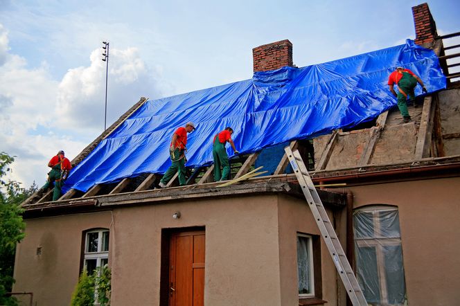

Remont to - zgodnie z definicją prawną - roboty budowlane polegające na odtworzeniu stanu pierwotnego obiektu budowlanego, przy których dopuszcza się zastosowanie wyrobów budowlanych innych niż użyto pierwotnie. Wymiana pokrycia dachu lub jego naprawa są więc remontem.
