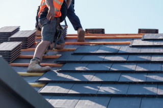

Jak naprawić dach z blachy lub blachodachówki?
W artykule dotyczącym naprawy dachów z blachy oraz blachodachówki pojawia się kilka istotnych aspektów. Jeśli dach nie ma przecieków, warto skupić się na regularnej konserwacji. Obejmuje to usuwanie brudu i osadów biologicznych, co można zrobić, używając wody i odpowiednich środków czyszczących. Z kolei zarysowania na powierzchni blachy można zamalować właściwymi farbami. Gdy jednak arkusze blachy są uszkodzone, może zaistnieć potrzeba ich wymiany. Wyzwania mogą wystąpić przy próbie dopasowania koloru nowej blachy do starej, co może wpłynąć na estetykę całego dachu. Co więcej, specjalistyczne systemy renowacyjne z elastomerów mogą zwiększyć szczelność i wytrzymałość metalowego pokrycia, szczególnie w trudnych warunkach atmosferycznych. Poprawianie błędów blacharskich często wiąże się z demontażem części pokrycia dachu. Dlatego też ważne jest, aby tego rodzaju prace powierzać doświadczonym dekarzom. Profesjonalne wsparcie zapewnia solidne zabezpieczenie dachu oraz zapobiega przyszłym uszkodzeniom.
Jak naprawić dach z dachówki?
Naprawa dachu z dachówki może wymagać prostych działań, takich jak zamiana uszkodzonych elementów czy odświeżenie powierzchni. W przypadku pękniętych lub połamanych dachówek wystarczy zakupić nowe. Nowe dachówki mogą jednak różnić się kolorem od starych, zwłaszcza jeśli są to dachówki naturalne, których odcień zależy od użytych materiałów. Aby zminimalizować te różnice, można zastosować impregnaty chroniące przed zanieczyszczeniami i blaknięciem oraz pomalować dachówki.
Gdy uszkodzenia są większe i dotyczą również konstrukcji dachowej, może być konieczna wymiana większej liczby elementów lub nawet całego pokrycia. Kompleksowa odnowa dachu to skomplikowane zadanie, które często wymaga usunięcia i wymiany starych łat.
Warto pamiętać, że takie prace wymagają precyzji i doświadczenia, dlatego najlepiej powierzyć je fachowcom. Dzięki temu naprawa będzie solidna i trwała, co obniży ryzyko przyszłych uszkodzeń. Profesjonalne podejście zapewni również lepszą ochronę przed niekorzystnymi warunkami atmosferycznymi.

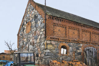

dodano 13-10-2026
Na początku ubiegłego wieku mieściły się tu obora i stodoła, później budynek służył jako magazyn niepotrzebnych rzeczy. Właściciele dostrzegli jednak potencjał kamiennych ścian, łukowych okien i poło…

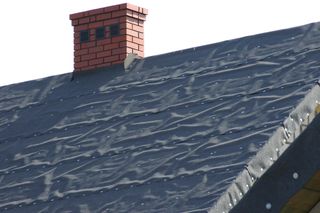

dodano 13-2-2025
Na zrobionym wiosną pokryciu z papy modyfikowanej SBS jesienią pojawiły się fałdy. Czy to jest do odratowania? Na największej w Polsce grupie budowlanej „Gdybym budował drugi raz – mądry Polak przed …
