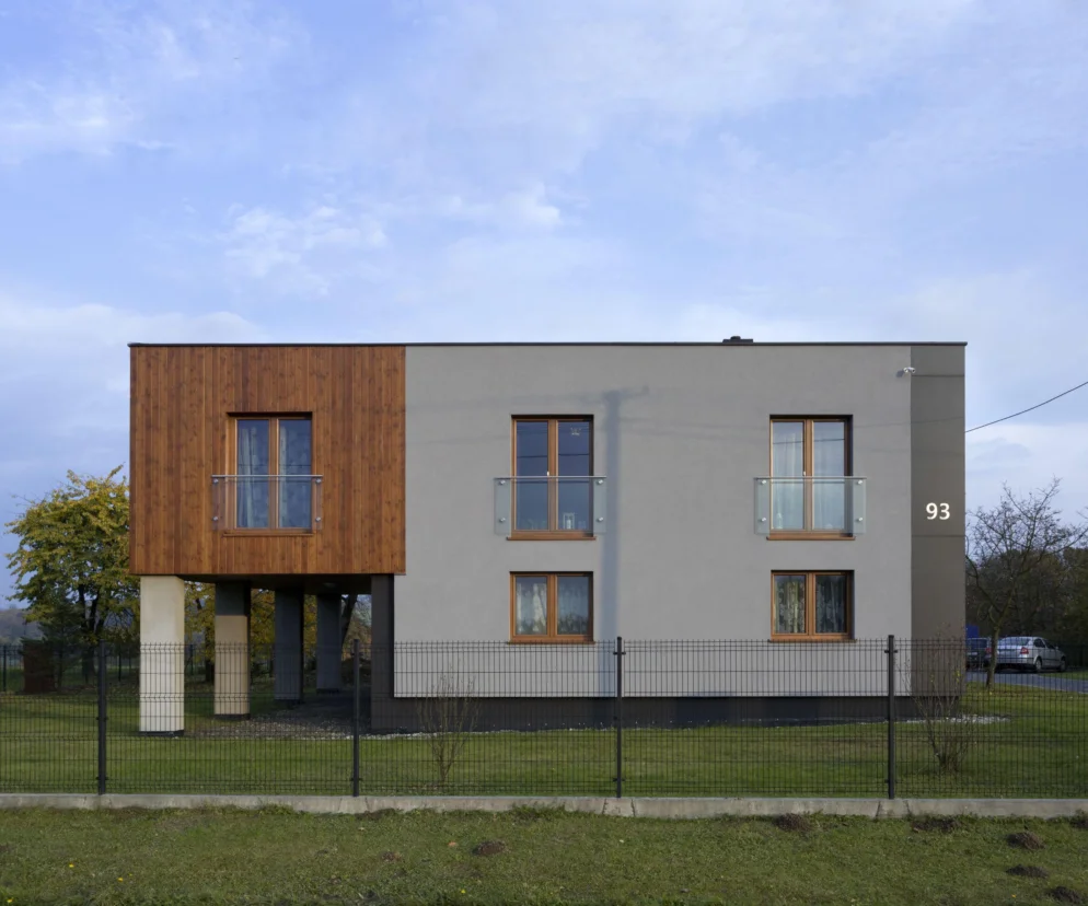

Dach płaski domu kostka
Autor: Piotr Mastalerz Gładka attyka bez gzymsu i leżącej na nim rynny nadaje zmodernizowanej kostce nowoczesny wygląd. Wyrównanie płaszczyzny ściany parteru i wysokiego przyziemia uzyskuje się za pomocą odpowiednio dobranych grubości warstwy ocieplenia. Zaciera się w ten sposób linię zaznaczającą poziom wysokiego parteru

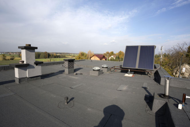

Dach domu kostki
Autor: Piotr Mastalerz. Projekt przebudowy: Wojciech Riess/PRACOWNIA ARCHITEKTONICZNA DOMAR na podstawie koncepcji Malgorzaty Krawiec W dachach płaskich duże znaczenie ma ciągłość hydroizolacji oraz poprawne wykonanie detali, takich jak połączenia z attykami, kominami i elementami instalacyjnymi, które są najczęstszymi miejscami powstawania nieszczelności
