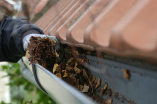

Jak naprawić niedrożne i porysowane rynny
Naprawa rynien w takim przypadku jest dość prosta. Często wystarczy wyczyszczenie rynien i osadników przy ujściu rur spustowych. Potrzebujemy drabiny i prostego narzędzia do spenetrowania rur na złączach. Jeśli nie ma starych zatorów sprawę powinna załatwić woda pod ciśnieniem, np. z myjki ciśnieniowej.

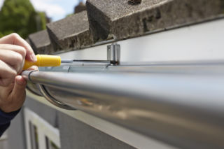

Jak naprawić poluzowane złączki i klamry zaciskowe w systemach rynnowych
Wśród usterek mechanicznych najmniej kłopotu sprawiają poluzowane elementy mocujące i łączące – zaślepki na końcach rynien, niedokładnie dociśnięte klamry złączek, niedokręcone obejmy na rurach spustowych. Zaślepki rynien zazwyczaj są mocowane na wcisk. Jeśli wykonawca nie przyłożył się do tego, zaślepka z czasem zsunie się z krawędzi rynny. Wystarczy założyć ją z powrotem, tym razem mocniej, lub dla pewności nawet przymocować klejem odpowiednim do danego systemu rynien.
Jak naprawić klamry zaciskowe na złączkach rynien? Otóż problemy w tych miejscach często pojawiają się wskutek niestaranności wykonawców. Chociaż złączka jest wyprofilowana tak jak rynna i po zaciśnięciu klamra powinna zapewnić idealną szczelność, zdarza się, że zostanie zaciśnięta krzywo albo niedokładnie i po pewnym czasie złącze się rozszczelnia. W niektórych systemach rynnowych połączenia klamrowe są dodatkowo stabilizowane specjalnymi listkami – jeżeli dekarz prawidłowo ich nie odegnie, złączka może puścić. Taką awarię rynny wystarczy naprawić, montując wszystkie elementy jak trzeba. Warto przy tym zwrócić uwagę, że chociaż przeciek pojawił się tylko pod jednym złączem, to pozostałe także mogły zostać zamontowane niedokładnie – lepiej sprawdzić je, zanim również zaczną sprawiać kłopoty.

Czyszczenie osadnika
Autor: Piotr Mastalerz Systemy z osadnikami wymagają czyszczenia nie tylko w rynnach, ale również w miejscu ujścia wody – jeżeli się tego nie robi, przepełniony osadnik wybija. Po wyczyszczeniu klapę umieszcza się z powrotem na miejscu
