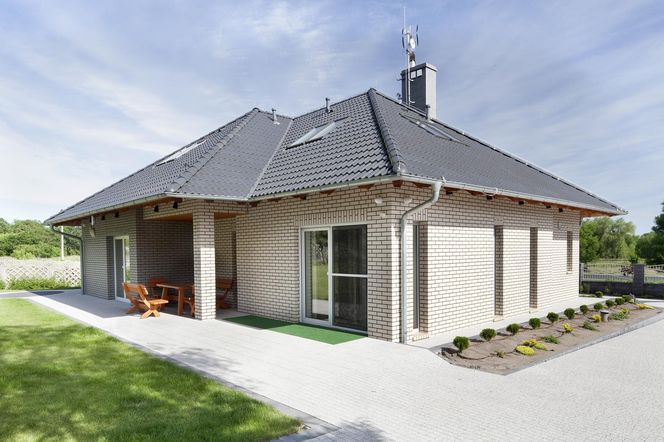

Dachówka betonowa
Autor: Małgorzata Góra Dachówki betonowe, czyli sposób na trwały i ładny dach. Rodzaje dachówek betonowych

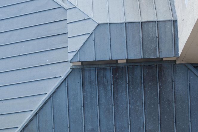

Blacha tytanowo-cynkowa
Autor: Getty Images/ Getty Images Blacha tytanowo-cynkowa – dostępna jako płaska lub płytki dachowe – zastąpiła nietrwałą cynkową. Nieznaczny dodatek tytanu zwiększa jej trwałość i wytrzymałość. Niektóre blachy tytanowo-cynkowe są zabezpieczane od dołu warstwą lakieru kompozytowego
