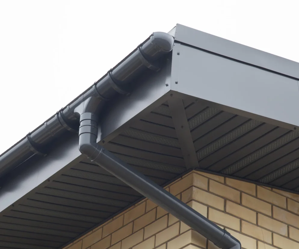

Rynny aluminiowe
Autor: Aleksandr Potashev/ Getty Images Powłoki ochronne nanoszone w procesie coil-coating zabezpieczają aluminium przed czynnikami atmosferycznymi i uszkodzeniami mechanicznymi, a jednocześnie umożliwiają precyzyjną kontrolę grubości warstwy lakierniczej, jej przyczepności oraz odporności na odkształceni

Budowa i powłoki rynien aluminiowych
Rynny aluminiowe, podobnie jak rynny stalowe, muszą być z zewnątrz zabezpieczone powłokami ochronnymi, ale nie wymagają cynkowania. Rdzeń z mieszanki aluminium i manganu ma grubość 0,8 mm – o 0,2 mm więcej niż blacha stalowa, co jest konieczne ze względu na mniejszą sztywność. Metal jest z obu stron pokryty wypaloną warstwą gruntującą oraz poliestrową lub poliamidową powłoką kryjącą grubości 25 μm dostępną w wielu kolorach. Zewnętrzna warstwa jest nakładana w procesie coil-coating, czyli na pasach blachy przeznaczonej do produkcji rynien, jeszcze przed formowaniem elementów. Proces ten umożliwia dokładną kontrolę grubości powłoki, stopnia połysku, tonacji kolorystycznej, twardości lakieru, jego przyczepności oraz odporności na odkształcenia.

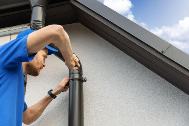

Naprawa rynien
Autor: ronstik/ Getty Images Regularna kontrola drożności rynien i rur spustowych jest bardzo ważna dla prawidłowego odprowadzania wody z połaci dachowej. Usuwanie zanieczyszczeń oraz osadów ogranicza ryzyko przepełniania rynien i przeciążenia elementów systemu
