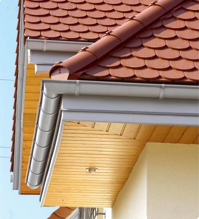

Autor: Andrzej Szandomirski Narożniki to słabe miejsca każdego systemu rynnowego. Tam najczęściej dochodzi do pęknięć

Łączenie narożników rynien na złączki uszczelkowe
Złączki do rynien uszczelkowe to najłatwiejszy do wykonania sposób połączenia odcinków rynien. Zależnie od modelu uszczelki mogą wyściełać całe złącze albo być zainstalowane tylko przy obu krawędziach elementu. Podczas łączenia rynny trzeba wsunąć w złączki na odpowiednią głębokość. Nie można ich dosuwać na styk. Między końcówkami rynien należy pozostawić pustą przestrzeń – ten właśnie luz potrzebny na skompensowanie rozszerzalności termicznej rynien.
