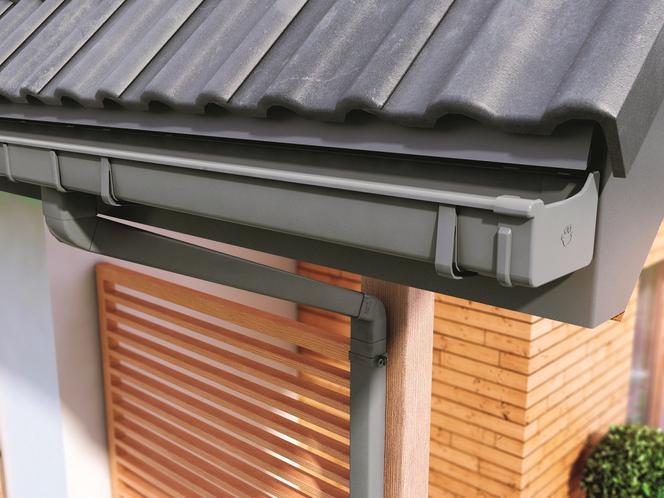

Systemy rynnowe: przegląd. Dobrze dopasowane orynnowanie
Autor: Andrzej T. Papliński Szare systemy rynnowe można idealnie dopasować do modnych szarych pokryć dachowych
