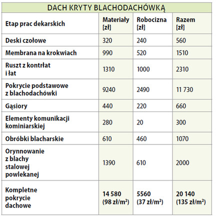

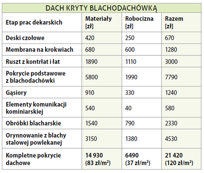

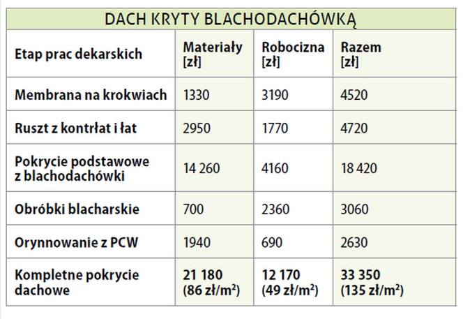

Oto przykładowe ceny brutto za 1 m² powierzchni całkowitej płaskiej blachodachówki modułowej zależnie od powłoki oraz długości gwarancji:
  • Poliester standard mat (AM) - 58,93 zł, 25 lat
  • Pladur® Wrinkle mat  61,21 zł, do 45 lat,
  • Superior HB - 62,24 zł, do 55 lat,
  • Colorcoat HPS 200 Ultra® - 76,54 zł, 40 lat,
  • Pladur® Relief IceCrysta - 63 zł, do 55 lat.
Ważny jest także kąt nachylenia dachu, liczba połaci i elementów wykończeniowych oraz akcesoriów, które trzeba na nim zamontować. Im bardziej skomplikowany jest dach, tym bardziej rozbudowana musi być jego konstrukcja, za którą trzeba będzie więcej zapłacić. Podczas układania pokrycia na skomplikowanym dachu powstanie więcej odpadów pozostałych po docinaniu elementów. Dach musi być zaopatrzony w system odwodnieniowy, który może być wykonany z różnych materiałów.
