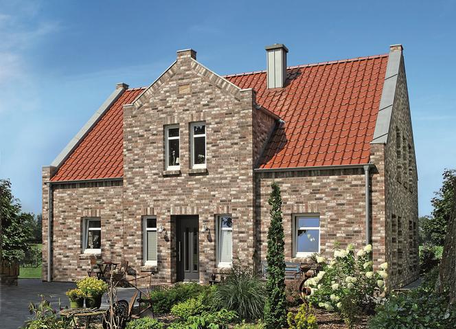

Jedną ze zmian, którą możemy chcieć wprowadzić jest zmiana pokrycia dachowego. Jeśli w projekcie dach kryty jest blachodachówką, a my już od początku wiemy, że chcemy mieszkać pod dachem pokrytym dachówką ceramiczną powinniśmy wziąć pod uwagę kilka zmian. Dachówka ceramiczna, aby zapewnić szczelność dachu powinna być ułożona na połaci o odpowiednim kącie nachylenia i zabezpieczona przed działaniem warunków atmosferycznych.
Dachówki Creaton
Autor: Creaton/ Materiały prasowe
