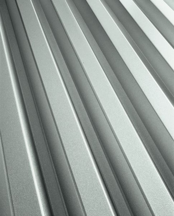

Blacha trapezowa
Autor: Małgorzata Góra
Budowa blachy trapezowej jest warstwowa i może różnić się zależnie od producenta. Rdzeń ze stali lub aluminium jest pokryty z obu stron warstwą pasywacyjną, która stanowi najważniejsze zabezpieczenie przed korozją. Na to nakłada się powłoki dekoracyjne. Ich jakość i trwałość można szacować na podstawie długości gwarancji oferowanej przez producenta blachy trapezowej. Należy sprawdzić, czy jest to gwarancja techniczna (na korozję), czy estetyczna (na wady powłoki).
