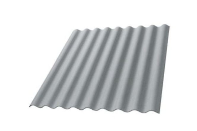

Płyta falista włóknocementowa: naturalne surowce i ekologiczna technologia
Płyty faliste włóknocementowe są wytwarzane z naturalnych surowców w oparciu o najnowocześniejsze procesy technologiczne. Do ich produkcji wykorzystuje się: cement, wodę, mączkę wapienną, włókna celulozowe i zbrojeniowe. Proces produkcji odbywa się w cyklu zamkniętym, dlatego do środowiska naturalnego nie przedostają się żadne szkodliwe substancje. Do produkcji płyt falistych z włóknocementu nie wykorzystuje się rakotwórczego azbestu. W efekcie powstaje niepalny i bezpieczny materiał, który nadaje się do stosowania w budynkach każdego rodzaju. Płyty z włóknocementu są odporne na szkodniki, pleśń i grzyby, a także związki kwasowo-azbestowe. Atutem płyt falistych z włóknocementu jest również niewielki ciężar – 1 m2 waży tylko 12-15 kg.

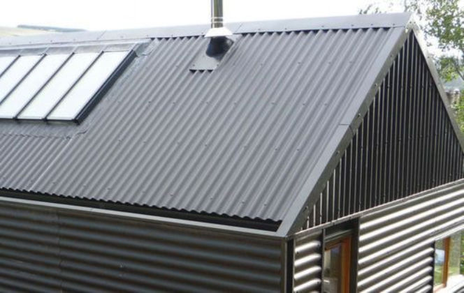

Płyty faliste z włóknocementu
Autor: Creaton/ Materiały prasowe Płyty faliste z włóknocementu pozwalają realizować supernowoczesne pokrycia dachowe i elewacje. Zastosowanie w obu miejscach tego samego materiału jest obecnie bardzo modne.
Płyty faliste włóknocementowe: zwiększona wytrzymałość
Dzięki zastosowaniu w procesie produkcji technologii prasowania mieszanki włóknocementu płyty wyróżniają się zwiększoną wytrzymałością. Dzięki wzmocnieniu włóknami zbrojeniowymi w połączeniu z celulozą, cementem, wodą i szeregiem minerałów płyty są zdecydowanie bardziej odporne na łamanie i pękanie pod wpływem obciążeń. Dodatkowo płyty zbrojone są paskami polipropylenowymi. W efekcie uzyskujemy mocne i wytrzymałe płyty dachowe, po których dekarze mogą bezpiecznie poruszać się podczas montażu płyt na połaci.
Autor: Cembrit/ Materiały prasowe W pokryciu z płyt włóknocemntowych można bez problemu zamontować okna dachowe

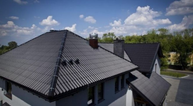

Płyty faliste z włóknocementu: na jakie dachy
Pokrycie z płyt falistych można układać już na dość płaskich dachach. Ich kąt nachylenia powonien być większy niż 12o. Można z nich także wykonywać okładziny na elewacjach. Pokrycie układa się na podkonstrukcji z elementów drewnianych lub stalowych. Każdy producent określa odpowiedni rozstał łat zależnie od kąta nachylenia dachu.
Autor: Creaton/ Materiały prasowe Pokrycie z płyt włóknocementowych ma wyrazistą falę, więc wygląda dynamicznie
