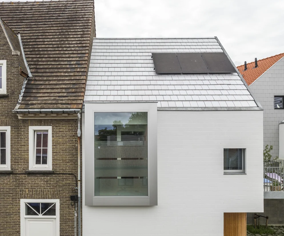

Na polskim rynku pojawił się zupełnie nowy produkt: biała dachówka ceramiczna. Warto zwrócić na nią uwagę nie tylko z uwagi na ciekawy wygląd, ale przede wszystkim właściwości. Dużą zaletą jest zwłaszcza refleksyjność na poziomie 70‑80 proc. w porównaniu do 20-30 proc. dla tradycyjnej dachówki czerwonej. Jak to wpływa na komfort mieszkania?
Biała dachówka ceramiczna Koramic Actua 10 LT
Autor: Wienerberger/ Materiały prasowe
Debata Muratora: Dyrektywa EPDB
Biała dachówka ceramiczna: co potrafi?
Dachówka od wielu lat jest jednym z najpopularniejszych pokryć dachowych. Jest trwała i przystępna cenowo, a do tego można ją nabyć w całej gamie kolorów od rozmaitych producentów. Do tej pory białe dachówki były jednak dostępne jedynie na zamówienie, o ile w ogóle. Zmieniło się to dopiero jesienią 2025 r., gdy firma wienerberger wprowadziła taki produkt do swojej standardowej oferty w Polsce. Jeśli biała dachówka przypadnie klientom do gustu, można się spodziewać, że zaczną ją oferować także inne przedsiębiorstwa.
Główną zaletą białej dachówki ceramicznej jest jej zdolność do odbijania promieni słonecznych. Jasne dachy mniej się nagrzewają, co ma wpływ nie tylko na temperaturę wewnątrz (zwłaszcza na poddaszu), ale też na zużycie energii do chłodzenia budynku latem. Z badań laboratoryjnych wienerberger wynika, iż biała dachówka ma refleksyjność solarną na poziomie 70-80 proc. (Dla porównania dla dachówki jasnoszarej ten wynik to ok. 55 proc.). Oznacza to, że biała dachówka pochłania tylko 20-30% energii słonecznej. Tę różnicę mieszkańcy z pewnością odczują w rachunkach za energię.
Białe dachówki są też ciekawe wizualnie, zwłaszcza na nowoczesnych budynkach stawiających np. na minimalizm. Nowoczesny design takich dachówek daje więc nowe możliwości przy projektowaniu dachu.
Jakie wady ma biała dachówka?
Jak łatwo się domyślić, największą wadą białych dachówek jest to, iż na białym pokryciu dachowym bardzo widać wszelkie zabrudzenia. Oznacza to szybkie pogorszenie estetyki domu lub konieczność częstszego mycia dachu. Będzie to problem szczególnie w okolicach, gdzie jest sporo pyłu, np. przy drogach gruntowych.
Niszowość produktu, jakim jest obecnie biała dachówka, też wiąże się z pewnymi minusami. To przede wszystkim wyższa cena, ale także trudność w dobraniu akcesoriów dachowych, które na ogół nie są dostępne w kolorze białym. Warto też pamiętać, że dachówki mogą z czasem lekko zmieniać kolor.
