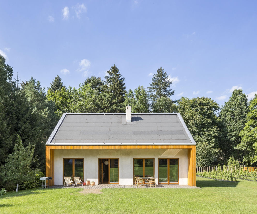

Dom jednorodzinny z dachem pokrytym szarą papą na tle lasu. O zaletach papy jako tymczasowego pokrycia przeczytasz na Muratordom.

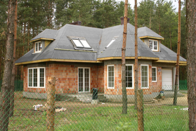

Papa pozwala pokryć w miarę tanio nawet skomplikowany dach
Autor: Andrzej Szandomirski Papa pozwala pokryć w miarę tanio nawet skomplikowany dach

Poszycie musi być dodatkowo zabezpieczone masą hydroizolacyjną w miejscach szczególnie narażonych na działanie wody: przy obróbkach blacharskich, wzdłuż okapów i koszy dachowych, wokół okien dachowych, kominów, lukarn i jaskółek dachowych.
Pokrycie z papy na kilka lat
Najbezpieczniejszym rozwiązaniem jest wykonanie pokrycia dwuwarstwowego. Pierwszą warstwę stanowi papa podkładowa, najlepiej modyfikowana elastomerem SBS, na wytrzymałej osnowie poliestrowej lub kompozytowej. Mocuje się ją mechanicznie do desek albo płyt drewnopochodnych za pomocą odpowiednich gwoździ lub łączników mechanicznych. Miejsca mocowania powinny być przykryte zakładami kolejnych pasów, aby nie pozostawiać odsłoniętych przebić. Zakłady, zwykle o szerokości około 10 cm, muszą być szczelnie połączone zgodnie z instrukcją producenta.
Na niej układa się drugą warstwę – papę termozgrzewalną wierzchniego krycia, również modyfikowaną SBS, najlepiej o grubości około 4–5 mm, z gruboziarnistą posypką mineralną chroniącą asfalt przed promieniowaniem UV. Papy obu warstw powinny tworzyć system dopuszczony przez producenta do takiego zastosowania.
Drugą warstwę zgrzewa się do papy podkładowej, pamiętając o przesunięciu połączeń względem pierwszej warstwy. Nie należy zgrzewać papy palnikiem bezpośrednio do drewnianego poszycia ze względu na zagrożenie pożarem. Sposób prowadzenia pasów oraz liczbę i rozmieszczenie mocowań trzeba dostosować do nachylenia połaci i obciążeń wiatrem.
O szczelności tymczasowego dachu decydują jednak nie tylko same papy. Szczególnie starannie należy wykonać obróbki kominów, koszy, kalenicy, okapów i wszystkich przejść instalacyjnych. Trzeba także zapewnić odprowadzenie wody do rynien, a miejsca przewidziane pod okna dachowe odpowiednio zabezpieczyć. Niedokładne wykonanie tych detali może doprowadzić do przecieków nawet wtedy, gdy reszta pokrycia jest prawidłowa.
