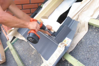

– Kiedy pierwszy raz przyjeżdżam do klienta i otwieram busa z regałami pełnymi narzędzi, inwestor często robi wielkie oczy. Praktycznie nie ma narzędzia, którego nie mamy – opowiada dekarz.
W kilkuosobowej ekipie nie wystarcza jedna wkrętarka. Pracownik może korzystać równocześnie z dwóch – jedną wiercić, drugą wkręcać albo pracować na dwóch rodzajach łączników. Do tego dochodzą narzędzia ciesielskie, dekarskie, blacharskie, elektronarzędzia, sprzęt asekuracyjny i ubrania robocze.
