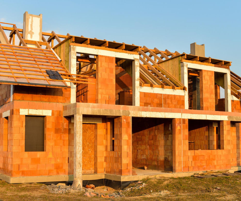

Budowa domu w stanie surowym z widoczną więźbą dachową. O błędach przy budowie dachu przeczytasz na Muratordom.
