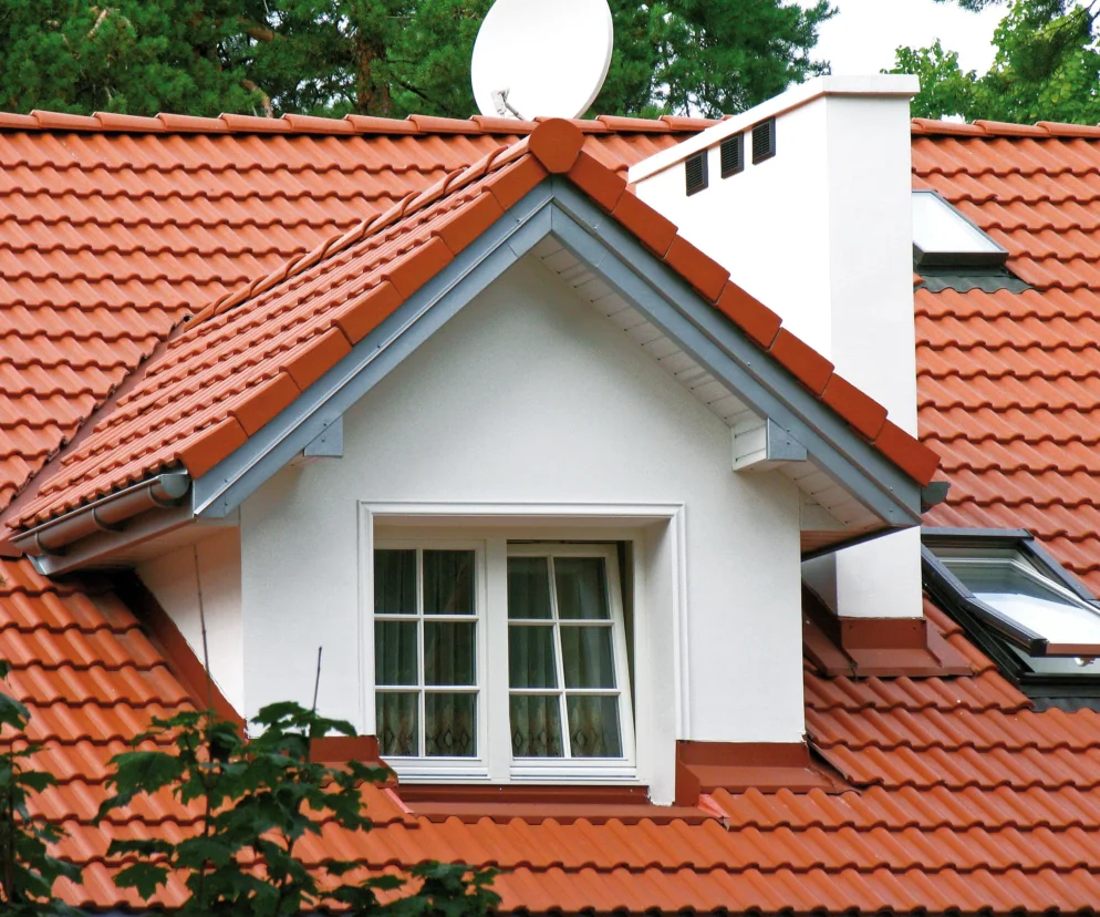

Mocowanie dachówek
Dachówki mocuje się do łat gwoździami lub wkrętami albo za pomocą specjalnych klamer i spinek. Mechanicznie trzeba zamocować elementy znajdujące się przy krawędziach dachu, w tym dachówki szczytowe, okapowe i kalenicowe, a także dachówki wokół kominów, okien dachowych, wyłazów, koszy i grzbietów. Dokładny zakres mocowania określa projekt lub instrukcja producenta.
Na stromych dachach, zwłaszcza przy kącie nachylenia wynoszącym około 60° i więcej, zwykle mocuje się mechanicznie wszystkie dachówki. Ostateczne wymagania zależą jednak od modelu dachówki, strefy wiatrowej, wysokości budynku i układu połaci.
Wkrętami mocuje się przede wszystkim dachówki szczytowe i elementy kalenicowe. Dachówki połaciowe można przytwierdzać gwoździami lub wkrętami, ale często stosuje się tam klamry i spinki, które przyspieszają pracę i zapewniają skuteczne zabezpieczenie. Producenci oferują między innymi spinki uniwersalne, pojedyncze i podwójne, okapowe, kalenicowe, burzowe oraz przeznaczone do dachówek ciętych, na przykład w koszach i na grzbietach.
Liczba dachówek wymagających mocowania mechanicznego w środkowej części połaci wynika z przewidywanych obciążeń wiatrem. Nie należy przyjmować jednej uniwersalnej liczby mocowań na metr kwadratowy, ponieważ zależy ona od rodzaju dachówki i spinki, geometrii dachu oraz położenia budynku. Rozmieszczenie zamocowań powinno być zgodne z dokumentacją techniczną producenta i obliczeniami dla konkretnego dachu.
